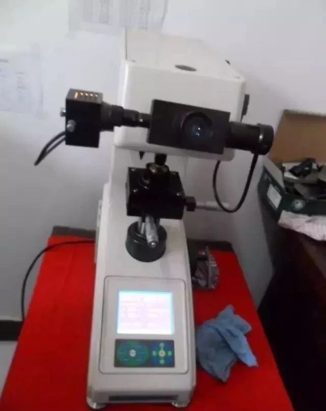

尺带硬度
3 p! g* ]- E  o1 H+ |6 k. ^这个不需要多说
) A0 |" u2 T: g1 |维氏硬度机上直接测试
6 L$ k; a% \! g测试时尺带喷漆需要去除
