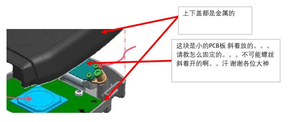

图片上这块是小的PCB板 斜着放的。。。
请教怎么固定的。。。不可能螺丝斜着开的啊。。汗 谢谢各位大神

固定面是斜的,螺丝孔垂直固定面就是斜的。
搞个小钣金折弯角度不是90度也可以。

下边的那个壳不是开模做出来的么,本身就是斜面吧

螺栓是可以斜着固定的,只要固定面是斜的

出不了模的吧?
 楼主| 发表于 2018-11-30 14:34:40 | 显示全部楼层
韩寒11 发表于 2018-11-30 14:14
螺栓是可以斜着固定的,只要固定面是斜的
就是 先开模好 产品出来后 再斜着攻螺纹?
发表于 2018-11-30 14:38:39 | 显示全部楼层
对啊,模就是斜的,攻螺纹以斜面为基准,垂直斜面攻的
 楼主| 发表于 2018-11-30 15:00:55 | 显示全部楼层
大哥 铝合金 压铸出来的 开模生产出来 再攻螺纹的话 会不会不准啊?~
还有
压铸时候直接出螺纹呢?
呢个就出来了了!
