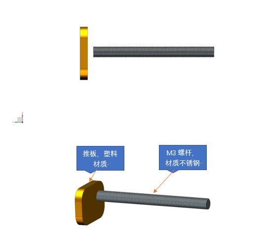

螺杆和塑料推板有哪些固定方式,除了螺纹和胶水,有哪些机械结构
发表于 2018-11-29 20:54:59 | 显示全部楼层 |阅读模式
发表于 2018-11-29 21:25:23 | 显示全部楼层
键、销、卡扣。
发表于 2018-11-29 21:59:37 | 显示全部楼层
把丝杆的一端做成光杆,然后用紧配合的方式,装配时塑料推板的配合孔受热膨胀。
发表于 2018-11-29 22:05:23 | 显示全部楼层
塑料件比较适合出卡扣,厚度足够也可以用细销钉固定
 楼主| 发表于 2018-11-29 22:19:41 | 显示全部楼层
紧配合的话时间长了,会不会松动了
 楼主| 发表于 2018-11-29 22:21:48 | 显示全部楼层
用卡扣结构的话应该怎样做,我也想用卡扣就是想不出好的结构来。
 楼主| 发表于 2018-11-29 22:22:46 | 显示全部楼层
能讲的具体一点吗,最好有示意图
发表于 2018-11-30 08:02:56 | 显示全部楼层
知道用途才好选择合适的方式吧
发表于 2018-11-30 08:49:38 | 显示全部楼层
螺杆前端焊方片,四孔用快丝固定推板
发表于 2018-11-30 10:17:50 | 显示全部楼层
C罗_f8c8Z 发表于 2018-11-29 22:19
紧配合的话时间长了,会不会松动了
肯定会松动
