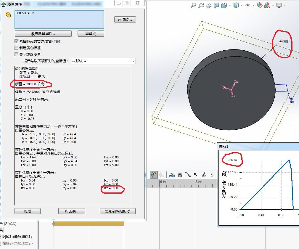

回转圆盘 电机驱动 惯性矩需要考虑吗?

谢谢     我现在选的是直流伺服电机,选型的时候就是遇到问题了,因为有回转支承,所以扭矩很小,而货物大概有200kg,回转中心是中心线,要考虑惯量的话还是蛮大的一个惯量,而且还得加上大的减速比才能达到要求的惯量比,之前在人家那里看到的电机都很小,而且也都能用,所以就产生了这个疑虑,不知道要不要考虑惯量。
   还有单位有人说回转速度很慢,不用考虑惯量,但是我看了下计算惯量的公式,惯量与速度并没有什么关系,现在真是一脸懵逼了

发表于 2018-11-29 14:43:42 | 显示全部楼层
carrierxj 发表于 2018-11-29 10:15
谢谢     我现在选的是直流伺服电机,选型的时候就是遇到问题了,因为有回转支承,所以扭矩很 ...
如图转动惯量为9,若加速时间1秒,n为50r/min,计算角加速度为5,T=9*5=45,P=45*50/9550=236W,仅供参考
 楼主| 发表于 2018-11-29 16:31:11 | 显示全部楼层
我去,SW还可以这么玩啊 ,要好好学学了
