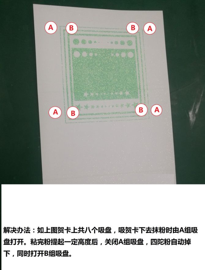

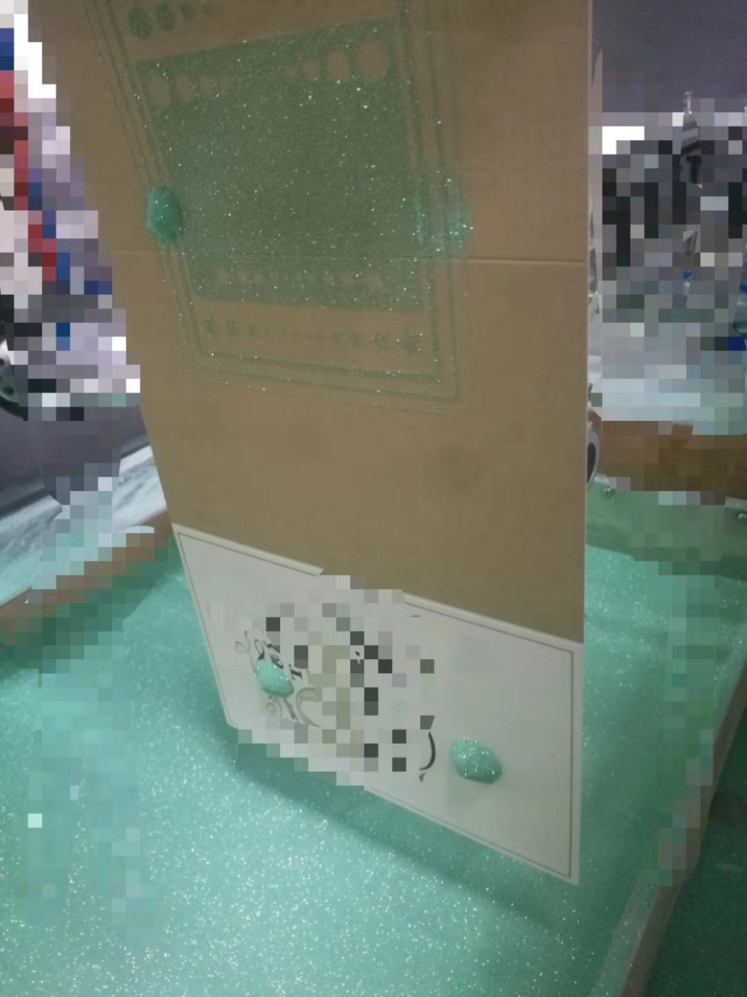

如下图吸盘吸着纸去粘粉,负压会穿透纸带起一陀粉,大家有什么好的解决办法吗?纸在吸的牢固。

吸盘呢?
发表于 2018-11-28 13:49:02 | 显示全部楼层
降低流量减少吸力
都试了还要拍粉吸不紧  发表于 2018-11-28 14:03
发表于 2018-11-28 14:47:30 | 显示全部楼层
吸盘吸纸的那一面可不可增加贴塑工艺,或者是粘一层胶带
贺卡有些过了油有些没过油,有些纸克数大有些纸克数小,这都是客户定的。  发表于 2018-11-28 16:38

 楼主| 发表于 2018-11-28 16:42:48 | 显示全部楼层
前景钱 发表于 2018-11-28 14:57
可以加一个清扫机构啊
试过这种因纸粘了水性胶水变形切换时不稳定
发表于 2018-11-28 21:20:03 | 显示全部楼层
再加气把它们吹掉!
