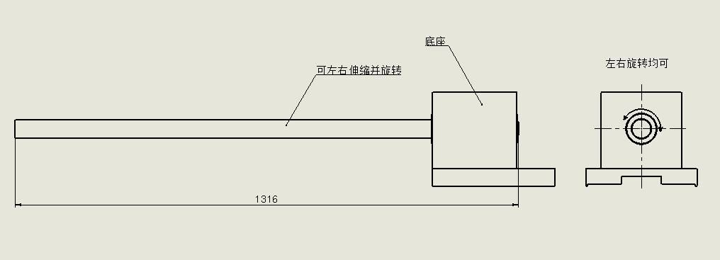

请教各位,有没有一种机构或装置,可以让主轴在底座上既可以伸缩又可以旋转?但是伸缩和旋转不能像滚珠丝杆一样同时进行的,是可以分开进行的,也就是旋转的时候没有伸缩,伸缩的时候没有旋转,拜谢各位!!!忘记一点,旋转是从动的,不是主动的
示意底座及转轴
示意底座及转轴

 楼主| 发表于 2018-11-28 09:47:15 | 显示全部楼层
樱木花道1 发表于 2018-11-28 09:41
电机+气缸不就可以嘛
电机和气缸不能完全的安装到底座里面,况且气缸的无法在任意位置停靠后检测行程

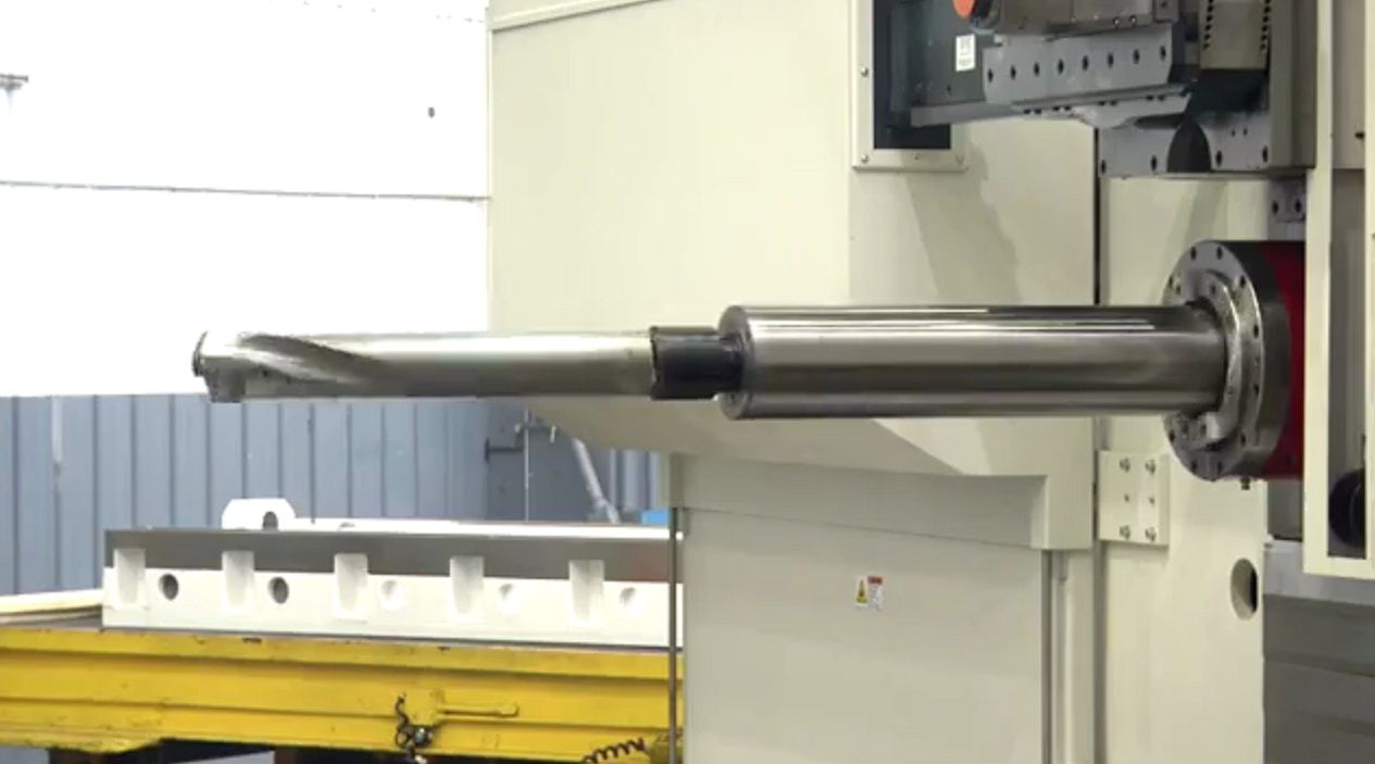

发表于 2018-11-28 14:06:22 | 显示全部楼层
刚好看到这个图,原理我也没搞清楚,贴个图,请高手解释一下。
伸缩,旋转主轴
伸缩,旋转主轴
发表于 2018-11-28 14:07:40 | 显示全部楼层
四轴机器人的Z轴是个花键轴,不清楚内部是不是类似结构
