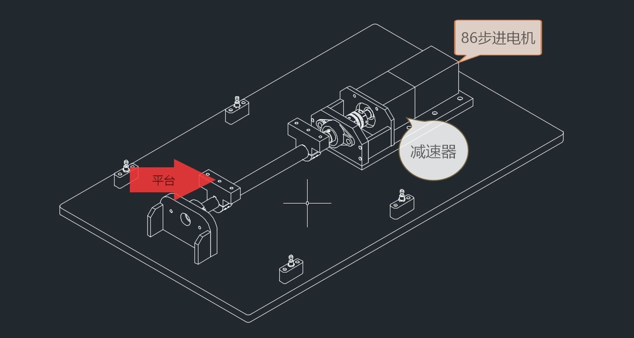

设备如图,轴上有520*600的矩形平台,平台整体按50KG算。要求设备能让轴正负10度转动起来,并且带动平台。目前电机扭矩10NM,我要多少速比的减速器才能带动?如果电机什么不合理的,欢迎大家指出。

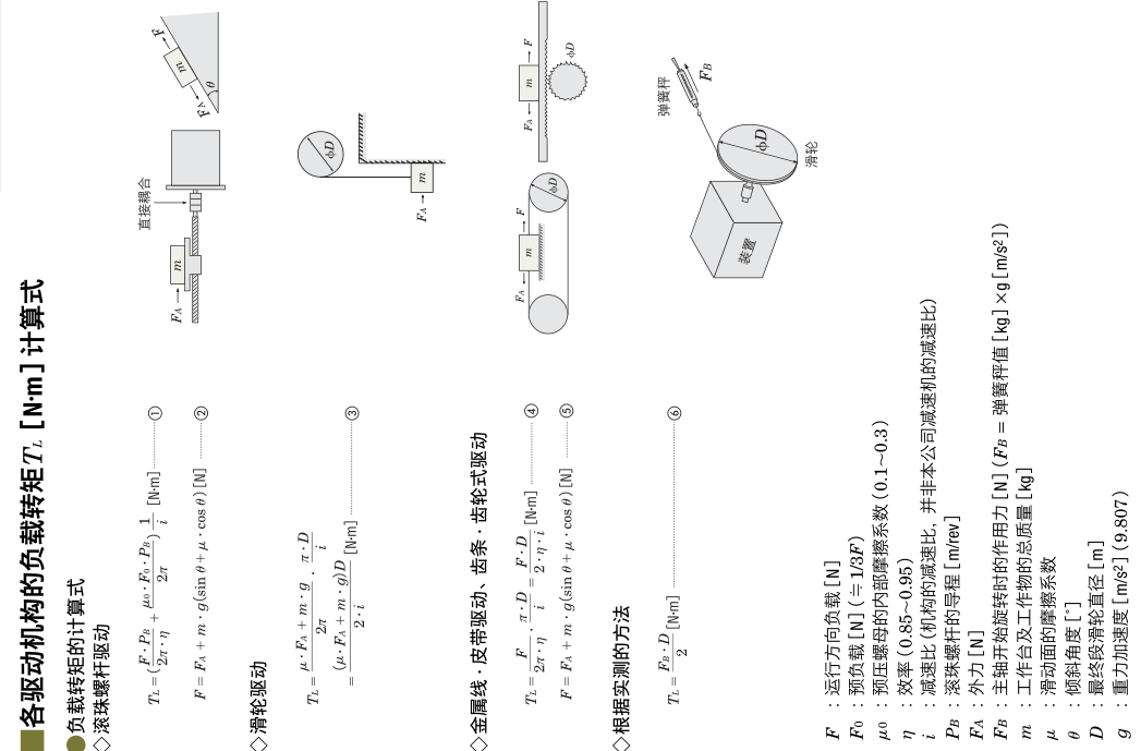

发表于 2018-11-27 09:40:27 | 显示全部楼层
发个资料你看看或许就明白了
电机选型手册(通用型最新版).pdf
2.57 MB, 下载次数: 28, 下载积分: 威望 -10 点

红色箭头指的是安装平台的两个轴承座吗?10Nm是怎么计算出来的?从旋转轴中心到平台几何中心距离是多少?

要素没完整,平台厚度没给,安装平台的架子离轴心距离没给,正负10度的回转相位也没给。
假设回转系统重心离轴心距离100mm,那么平台要保持静止最大需要的力矩是50KGx10N/KGX0.1M=50N.M,由于步进电机只有保持力矩,就是静止的时候力最大,如果不考虑回转速度,那么可以用一级最大比1:10行星减速机,如果对速度有要求,那估计要选1:30的了。还有要确保步进电机保持力矩是10N.M

红色箭头是两个安装座,10NM是电机的保持转矩,如果是几何中心的话是80MM,重心我还在算,重量50KG。原谅一个半路出家的人,我感觉我以前在玩积木玩具。

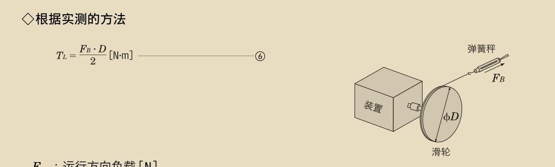

这是3楼给的质料中一条公式,我去测了下FB=300N(取整)D=600,算出负载转矩TL=75NM,我现在电机保持力矩10NM,那是不是用给1:10的减速器就可行了?
