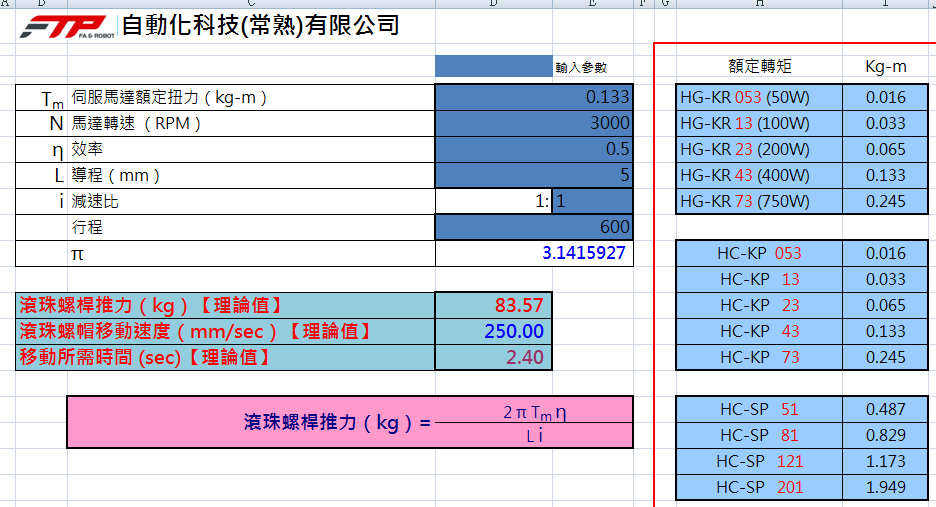

45度安装400W伺服马达就好了,附件是我司选型计算用的公式模拟出来,400W电机 1605的丝杆,你45°角度安装我把效率降到0.5的比,可以推动83KG,速度250mm/s,应该是够的

不好意思,附图的时候多附了不用的图,尴尬。。。

看到了,但是和我计算的有些出入不最大是不是参数预设的不够清晰,我的计算书在后面的回复里了,请帮忙看看评判一下谢谢,另外有微信么?
