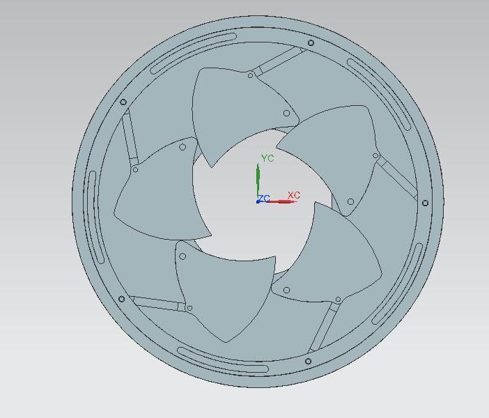

这种机构,有没有什么方法能够使得中心处密封住水和油,水和油无压力。
发表于 2018-11-26 14:13:05 | 显示全部楼层 |阅读模式
水和油不能从中间漏出
 楼主| 发表于 2018-11-26 14:14:12 | 显示全部楼层
动画如图
发表于 2018-11-26 14:34:29 | 显示全部楼层
1、因为加工误差,花瓣形状的侧边是必然存在渗漏的。
2、因为花瓣的Z轴断面是矩形,四角的位置是存在渗漏的。
主要看加工到什么精度以及楼主能接受多大程度的渗漏了

最好能优化到无泄漏,是否有除加工精度外的优化方案?
发表于 2018-11-26 14:53:21 | 显示全部楼层
这么复杂的机构还要密封?很难,建议额外增加一道密封,而不是在此上密封
发表于 2018-11-26 16:42:29 | 显示全部楼层
这方面不太懂 不过市面上有一种水杯 叫扭扭杯 不知道是否可以借鉴下
发表于 2018-11-26 22:13:25 | 显示全部楼层
这种形状要密封住流体比较难,流体会一点点渗透过去。
能不能做个盖子,盖子带1-2扣的密封螺纹?
发表于 2018-11-27 08:14:08 | 显示全部楼层
花瓣做成高精度有过盈量的橡胶片,就是最后挤压到可以弹性变形的,橡胶片内嵌钢片,可以试试
发表于 2018-11-27 08:28:32 | 显示全部楼层
得先了解工艺和用途。这个好像就是相机镜头防护,防水是为了什么目的?水下拍摄?背面搞个高清玻璃密封不就完了
