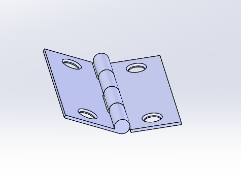

在        SW装配体中插入  合页  怎么样合页才能转动?

发表于 2018-11-26 14:31:29 | 显示全部楼层
你合页本来可以转动吗?如果可以,直接在装配图里改成柔性装配,如果不可以,请先改好再装配

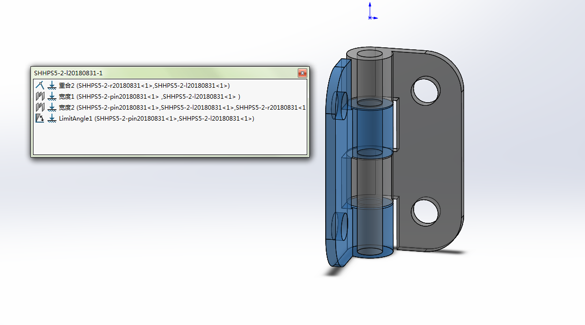

发表于 2018-11-26 14:36:52 | 显示全部楼层
合页先画成单件,一般是两片单页加个转轴,装配保存。将该装配体插入到总装图,右键属性设置成柔性即可
发表于 2018-11-26 15:14:13 | 显示全部楼层
柔性装配
发表于 2018-11-26 15:35:22 | 显示全部楼层
合页分成两个零件装配上去就行了
发表于 2018-11-26 15:52:00 | 显示全部楼层
你插入的是装配体还是零件,右键使其变为柔性或机械配合里添加铰链配合。
发表于 2018-11-26 15:56:59 | 显示全部楼层
点击属性,将“求解为”方框中的刚性改为柔性即可
发表于 2018-11-26 15:59:00 | 显示全部楼层
合页一边固定,一边采用高级配合里面的角度,设置一下最大角度跟最小角度试一下
这个回答够用心。。  发表于 2018-11-26 19:28
发表于 2018-11-26 21:23:44 | 显示全部楼层
首先:合页作为一个装配体需要能旋转。其次:作为子装配体的合页需要柔性求解!
