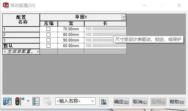

solidworks批量配置零件信息,修改过一次激活之后,特征的第一个尺寸都被锁定了,没法再继续修改,有大神知道如何解决么?

系统已经跟你说了,你用了设计表驱动尺寸,要改的话要去设计表改。
发表于 2018-11-26 14:28:59 | 显示全部楼层
