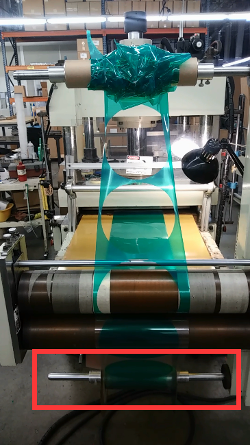

这是一个自动收卷的机器,材料停着不动的时候,收卷轴仍然在旋转,这是怎么做到的?在6秒左右可以看到。

1.从视频上看这种结构很难做到同步收紧收卷,上面切割剥离的长度不会同步在下面卷轮上同步收卷收紧,因为收卷直径会逐渐增大必然带来同步问题,极有可能初步卷完后收卷会是松的,而视屏中看不到解决这个问题的结构。
2.所以可以推断下面的收卷轮极有可能是独立电机带动的,看到的“材料停着不动的时候,收卷轴仍然在旋转”可能是收卷轴在做进一步卷料的收紧动作。

通常收卷废料处设置力矩电机,力矩电机有一个特性是可以堵转。

用伺服电机,设置在力矩模式,貌似可以做到。

很多绕线机构都是这样的,弱阻尼,防止拉断。转轴和绕线轴之间间隙比较大,

还有用几个轴承的,反正就是增加阻尼  发表于 2018-11-26 09:07
有一种绕线轴两端有弹簧,和转轴之间形成软连接,阻尼可调  发表于 2018-11-26 08:58

积放滚筒啊   轴两端有弹簧

滑差环

驱动轴装摩擦打滑机构,超过一定扭矩就打滑
