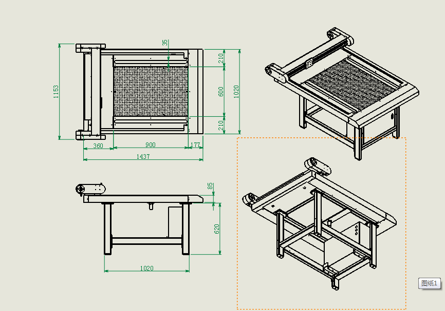

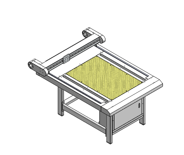

最近在做一个小的切割机。皮革类,面板是利用风机抽风吸附进行切割。切割区域要600x900。使用同步轮传动。因为需要安装刀头,后半部分比较宽。安装板到刀头预留150mm宽度。机器比较简单所以外观要好。有没有更好的外观设计。求图片。或体积小的传动结构

 楼主| 发表于 2018-11-24 15:12:41 | 显示全部楼层
TIM截图20181124150855.png 来个侧面的。上下可拆卸。老板一直挑问题。说这里不行那里不行,尺寸太大又不好看什么的。其实就是什么都不懂。瞎说,说了有需要去画最后发现不行。浪费时间。瞎搞。烦死
发表于 2018-11-24 15:38:23 | 显示全部楼层
多给些圆弧啊,支腿用圆的,出料85尺寸那直接r85顺过去
发表于 2018-11-24 16:00:04 | 显示全部楼层
简单介绍你这个切割机的运动部件和运动情况。架子用多大的型材?

 楼主| 发表于 2018-11-24 17:06:31 | 显示全部楼层
全用80x40x3的方通制作。导轨安装侧面。我把同步轮导轨限位开关同步带压板。控制在厚的85内了。三视图可以看到。我觉得已经尽力
发表于 2018-11-24 17:25:52 | 显示全部楼层
不好看,不协调。
发表于 2018-11-24 17:44:12 | 显示全部楼层
qiushengjie 发表于 2018-11-24 17:06
全用80x40x3的方通制作。导轨安装侧面。我把同步轮导轨限位开关同步带压板。控制在厚的85内了。三视图可 ...
不知道架子左边的装配体重力有多少?会不会产生向左的倾覆力矩?你可以大概计算下,心里也有数。
发表于 2018-11-24 17:51:47 | 显示全部楼层
我觉得可以,总归设备要先满足使用功能,其次才是外观
发表于 2018-11-24 22:21:03 | 显示全部楼层
A. 在满足功能的前提下,设备下面的支撑架完全可与上面台面的各端面平齐,然后外围铺上钣金包起来。不就比你现在的要好看多了?
B. 我们搞技术的可能更多的是在乎这个设备的功能性,再去考虑整体外观。但是很时候老板就不是这么想的,外行或者不太懂的人也一样------功能是最基本的,可能你这个机台具体怎么动的他们都不在乎,因为他们第一眼看到这台设备更多的是视觉上面的感受,至于功能都是你这个设计师理所当然要去实现的基本要求。
C.你这样的情景其实和我们生活中的很多事情也很类似,比如相亲,买东西等等。第一眼基本都是视觉上,然后再去考虑其他的。
