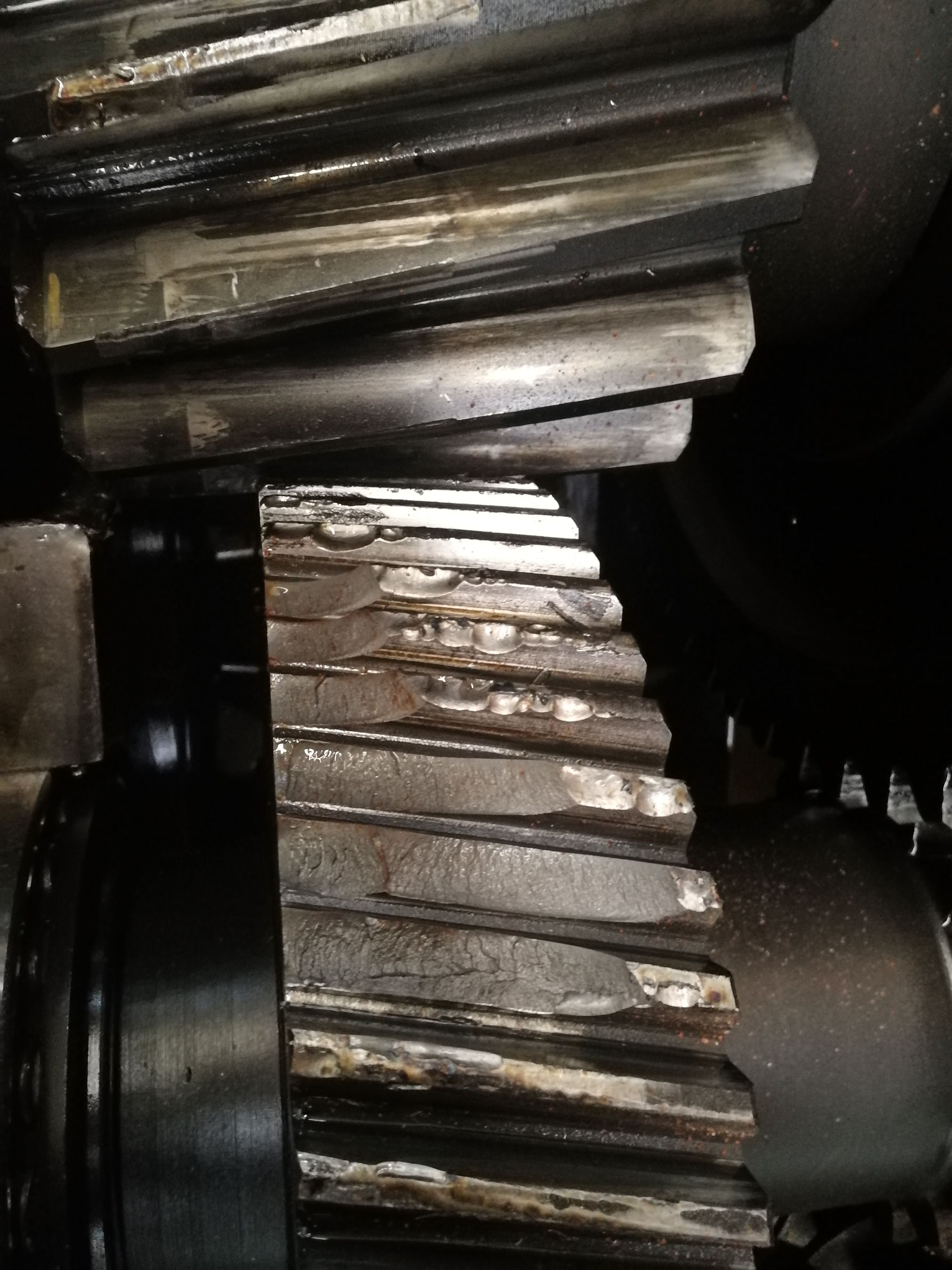

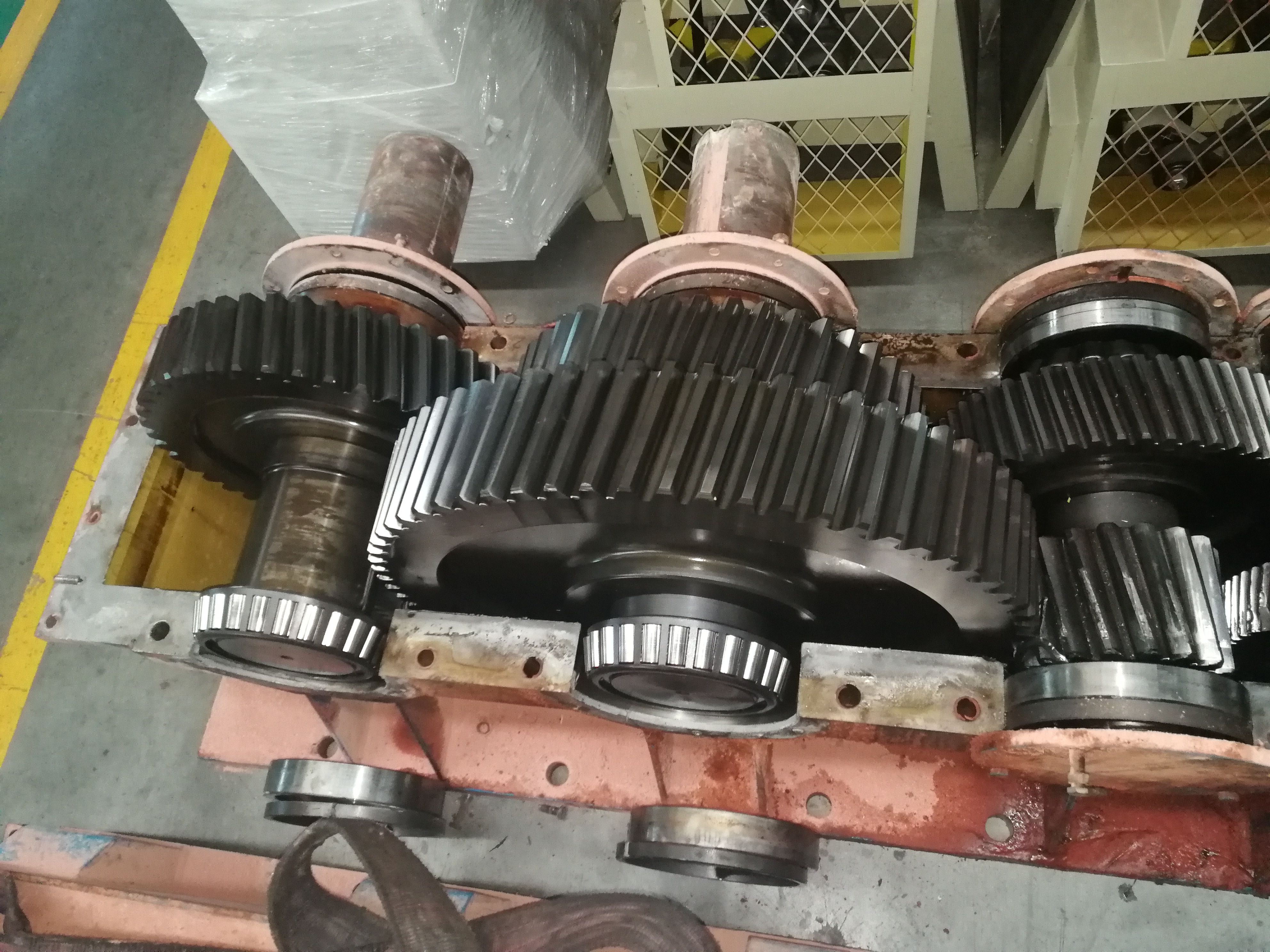

我公司购买的江苏某厂生产的减速器,主要用在化肥制粒机上的轧辊传动上,在化肥厂用的过程中出现断齿现象,以下是我用手机照的相关断齿图片,希望有经验的老师傅多多发言,从现象看本质,能否查明原因。。。- t) g2 q' g1 _

发表于 2018-11-24 14:08:06 | 显示全部楼层
本帖最后由 zmztx 于 2018-11-24 15:36 编辑   |0 Z% Z8 w* W, Z3 w) A& V& U- Y
- D/ s- M: [+ u% A# O
; r" ]4 e6 N* N' e9 V  e: N* v
这张照片没看懂,主要是锈迹那部分。这是你意外弄得还是减速箱打开后就是这个情况?$ s, L! _/ R- y  x7 S
你这是开式,还是闭式减速器?* h- x; e4 u* @9 u  r3 u9 o7 T6 r
是钢件还是铁件?
9 k- _6 B- G6 G* Z. F- A+ A你这几张照片是一台减速器的吧?2 p# O4 n. K) C; S0 }# [
用了多久了" e" ]- o6 g9 U3 O% y8 ]! n& ]' m* R
第一个感觉就是用的够狠的。另外减速器制造企业的技术水平,特别是热处理,很成问题% i; v( K' a$ |, h4 e( \
5 w, w, O) G! X  |4 m! v: W
看锈迹右面,节线到齿根区域磨损比较严重,但是抗弯曲似乎还有很大的富裕量1 x# l4 `2 m' c; C8 @+ `1 u
这个齿轮能不能再从不同角度拍几张照片,注意反光。是不是齿根都磨出沟了?看不清。
% A% i2 e$ I0 F' X" u, p$ ~( ^9 P" c' E4 I) q

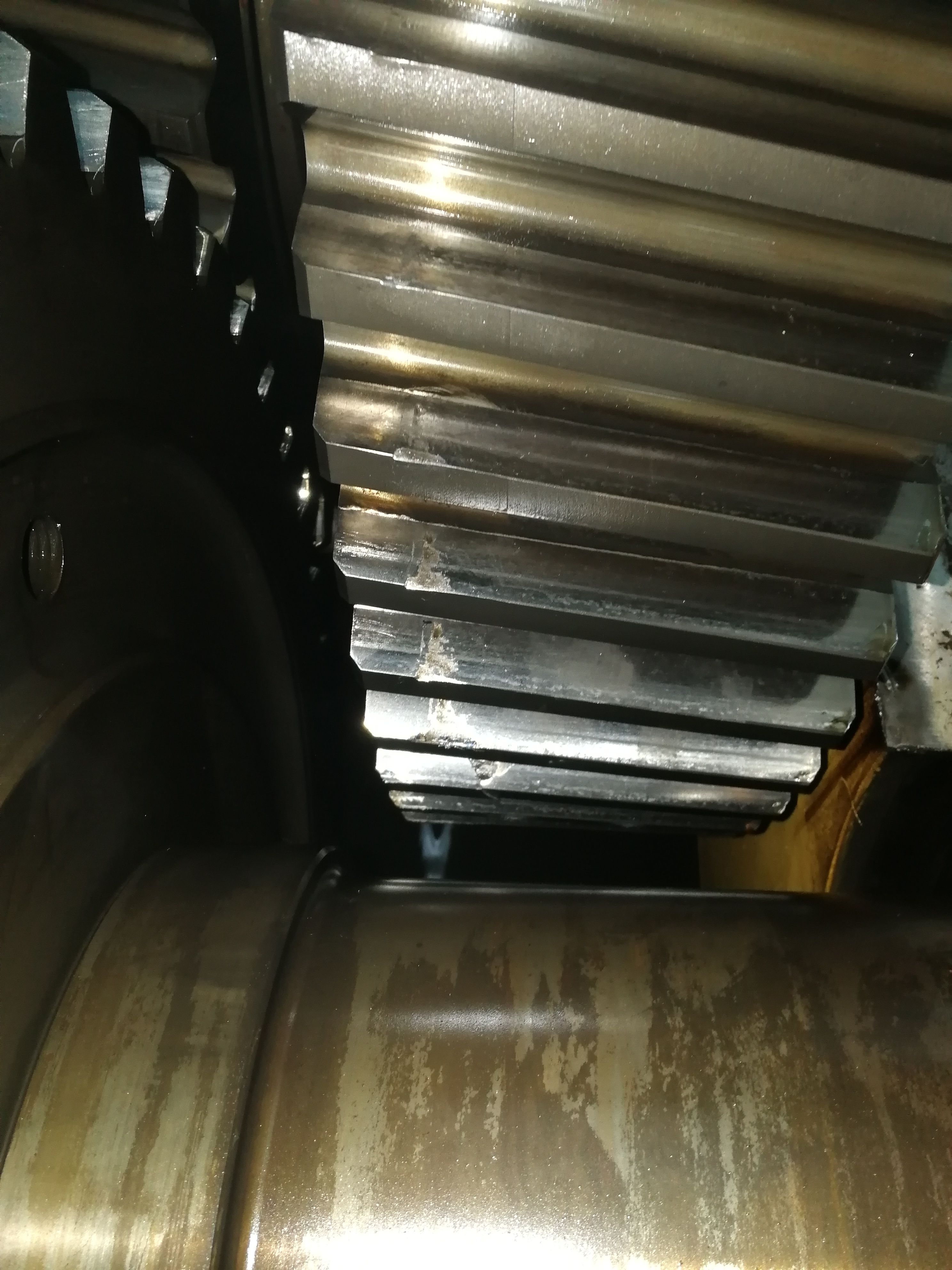

发表于 2018-11-24 14:15:56 | 显示全部楼层
( w6 L: O1 z" G: P
从这张照片看,你们在减速器已经出现崩牙、断齿后,又用了一段时间。说实在的,你们企业也有问题+ m2 L& ~$ l7 w+ S8 `; I# j

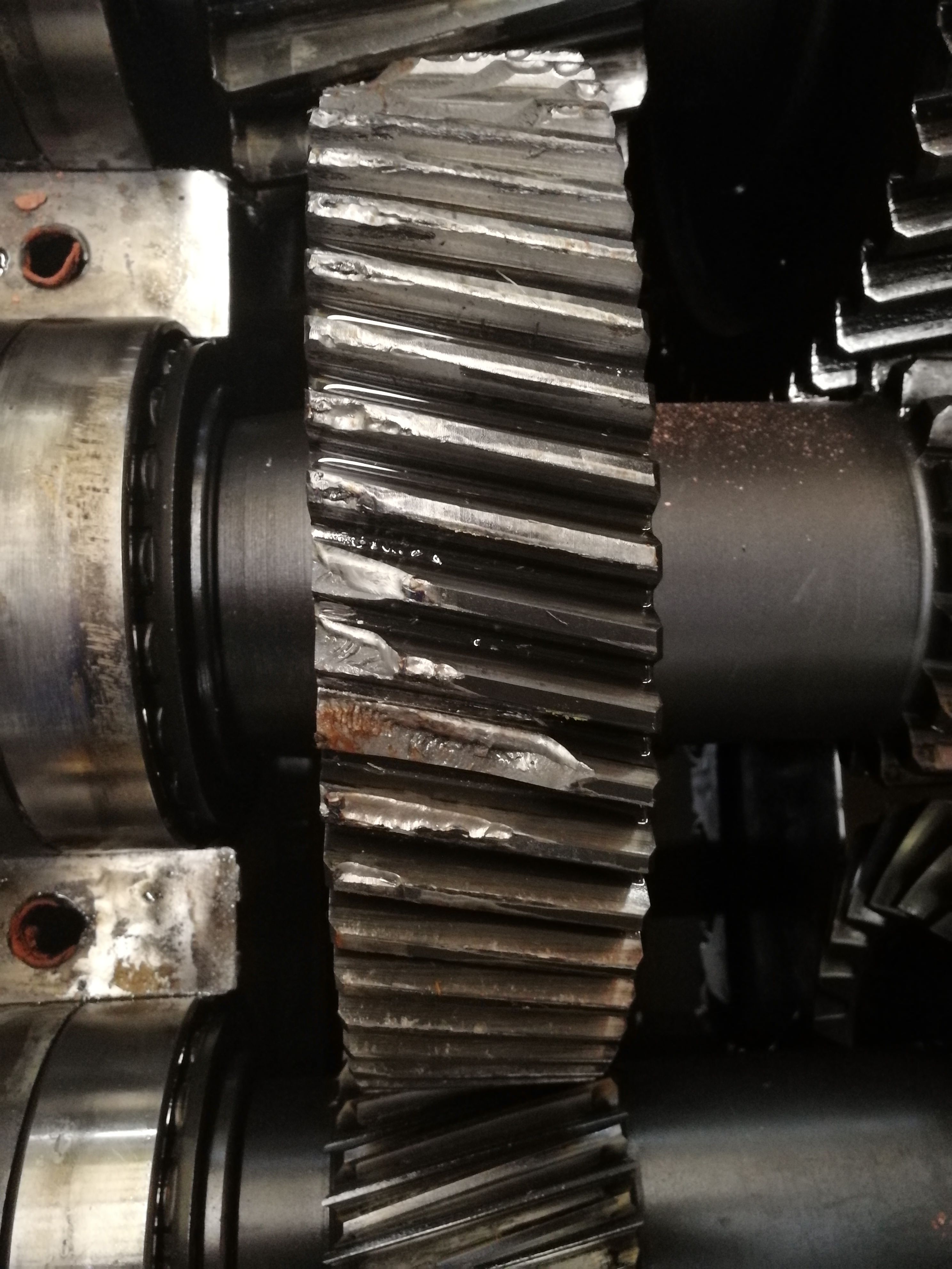

发表于 2018-11-24 14:19:40 | 显示全部楼层
本帖最后由 zmztx 于 2018-11-24 15:41 编辑 6 S# A& g) J2 h4 l
" _% R9 }- L0 b8 y( M* ^: u
5 E+ i4 Q: D- c& f, @* G# Q7 u, k看上去像是硬伤,和它配对的齿轮,在同样的部位(齿宽方向)应该也有。如果是,这应该是使用不当造成的
5 F, @, }( i0 j' b" u
$ i" T8 D% Q1 K4 M3 r也就是下面的照片左侧。那根轴是输出轴,最后一级。是减速器?$ p% V+ J+ o% ~9 H8 S3 X
发表于 2018-11-24 15:19:23 | 显示全部楼层
从断口看,齿轮的材料没有问题,厂家质量是有保证的,是使用不当造成的。
7 D+ b1 o5 i/ q0 w8 [% \8 m; X  `
4 `& @8 |4 \$ ~) w
! L' i! h, k6 O3 r- s这无疑是轮齿被掰断了,但是还有好多白点,看不清楚是什么。能不能再对这个齿轮,从正上方,两个侧面(轴线法向),沿轴线,各照一张。特别是亮点好像还不小,好像还有深度。还有和它配对的齿轮也再照一张
0 b( g. [8 t' o* s1 v  s  I# H! b. y另外,除了这个齿轮,别的齿轮有没有相同的情况?
* l+ B/ |" x. N! Z2 h! P. q- [/ ^: K! ~+ S; A
不知道呢分析的目的是什么?$ V" z& n% @7 _& O6 [
假如要找制造厂的毛病,这张照片和3楼的那张照片,需要仔细分析: r, N3 g) j4 ^, V
6 w5 ^9 K) @) I9 x3 D+ |

, u( v6 Q6 g: n# t; J另外,减速器的外型尺寸介意透露吗?
发表于 2018-11-24 15:45:20 | 显示全部楼层
双出轴是怎么回事?能介绍一下吗!
