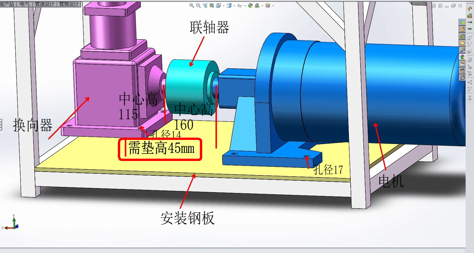

如下图所示,电机的输出轴与换向器的输入轴通过联轴器连接。电机的中心高(轴线高度)是160mm,而换向器的中心高(轴线高度)是115。也就是说换向器需要垫高45mm,电机底座上有安装孔,孔径17mm,安装在钢板上。换向器底座上也有安装孔,孔径14mm,求问换向器如何实现与底下安装钢板的连接固定?

根据换向器的孔距焊四根M12的长螺杆在铁板上,用螺母+垫片锁紧

发表于 2018-11-23 15:31:46 | 显示全部楼层
在振动情况下,螺栓的刚性是不是有点差?
发表于 2018-11-23 15:51:13 | 显示全部楼层
底板上加垫块。。
发表于 2018-11-23 15:52:13 | 显示全部楼层
螺栓加螺纹胶的固定还是可以的,考虑到以后的不经常拆卸的话,可以在周围点焊几个点
 楼主| 发表于 2018-11-23 15:53:06 | 显示全部楼层
|LEO先生发表于 11-23 15:51底板上加垫块。。
有现成卖的吗
发表于 2018-11-23 15:59:09 | 显示全部楼层
可以把连轴器换成齿轮吗?把高度消除掉
发表于 2018-11-23 16:05:51 | 显示全部楼层
一个垫块搞定的事,想得这么复杂
