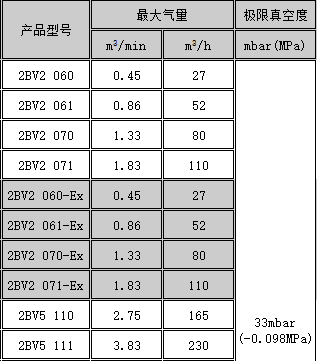

附件图上的是真空泵的参数,其中极限真空度这栏中33mbar(-0.098Mpa),理论绝对真空是-0.1Mpa,按这样看-0.098Mpa已经很接近绝对真空了,但是33mbar这个是代表什么意思呢?这个关系是怎么换算的?

绝对压力单位和相对压力单位不同。
 楼主| 发表于 2018-11-23 10:44:17 | 显示全部楼层
我知道怎么换算了,33mbar=3.3Kpa,绝对真空是101.325Kpa,3.3Kpa-101.325Kpa=-98.025Kpa=-0.098Mpa。

相当于是极限值范围。
