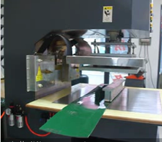

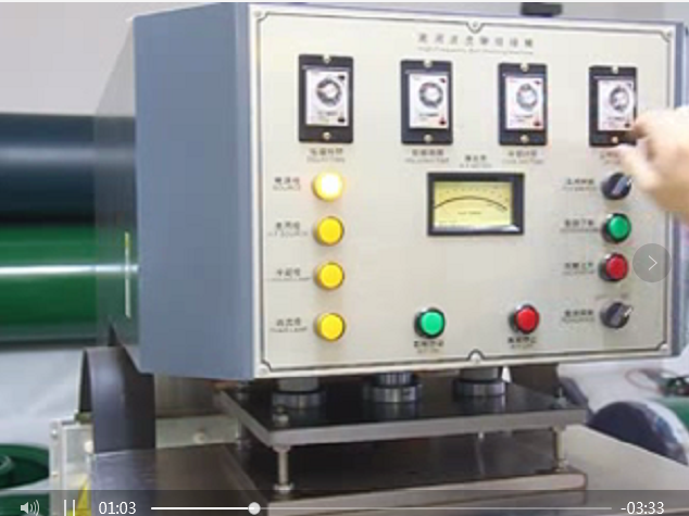

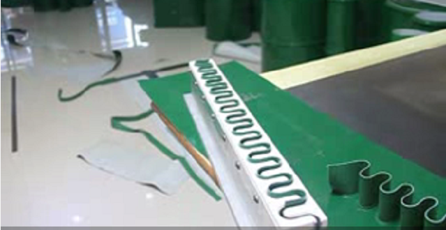

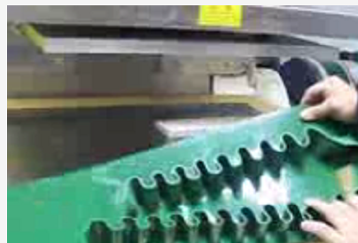

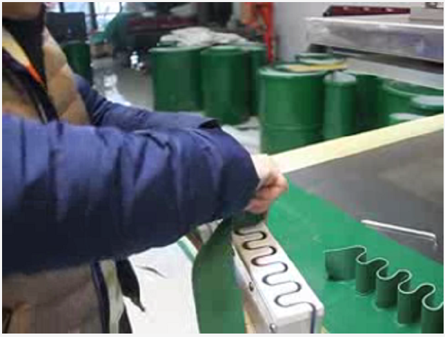

现在的皮带裙边粘带机主要是通过模具固定,然后通过高频加热加压粘接的,如附图中的1-5所示,而导条都是通过热风枪来加热后粘接的,两种加热方式对于粘接的牢靠程度来说基本上没有太大的区别,现在想设计一种连续式的裙边粘接机,大家能否给提供些思考的方向或者简单的方案,谢谢了!
