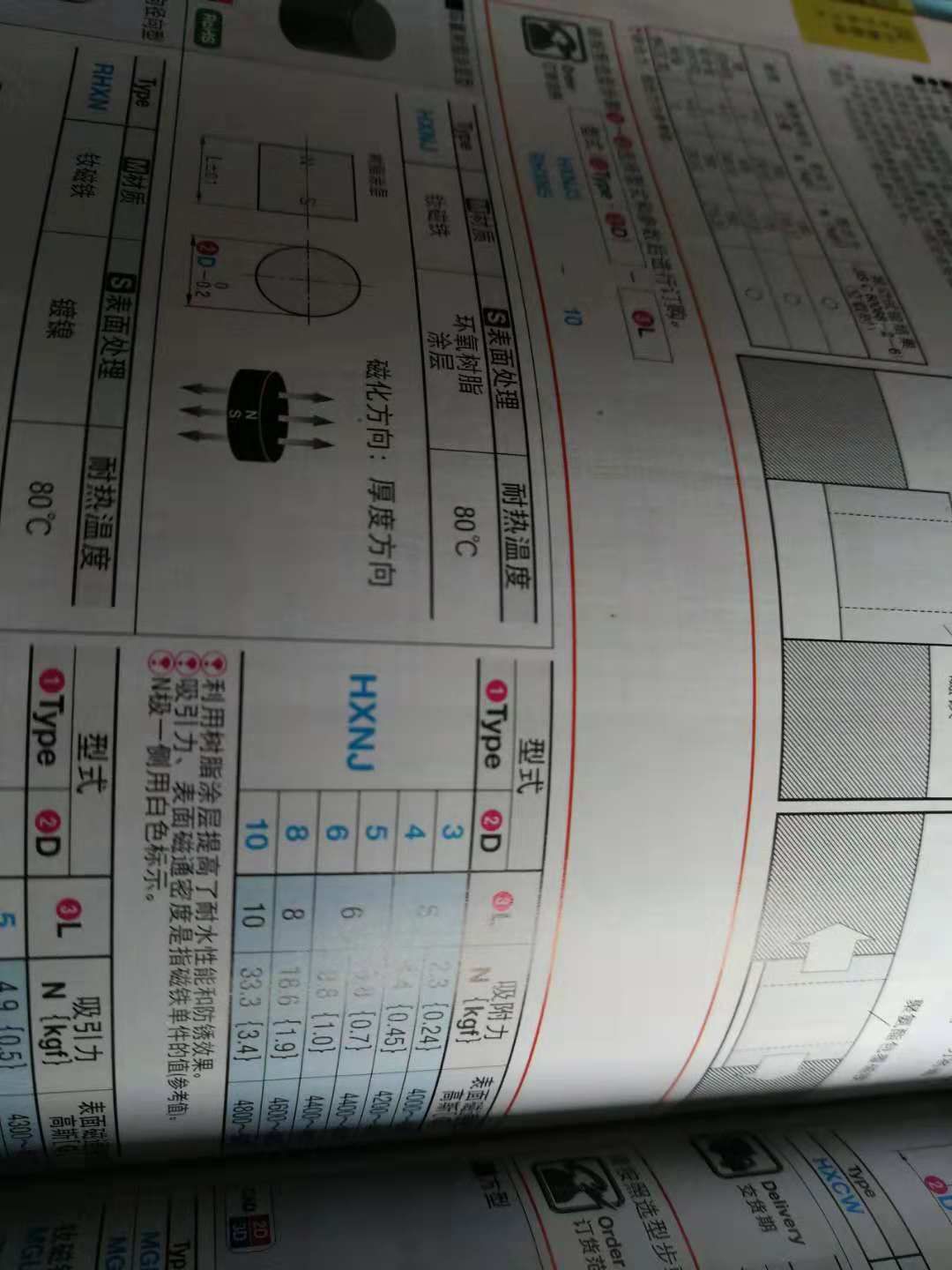

磁铁在水里密封方式讨论

方贤东 发表于 2018-11-21 11:20
帮你找了下,米思米的这款磁铁看能不能用得上
谢谢你的热心,这个不是全部包胶。。。
 楼主| 发表于 2018-11-21 17:51:12 | 显示全部楼层
2011ayoon 发表于 2018-11-21 11:54
冶具做成整体,做个塑料盖用胶封死
磁铁镀层可以要求的,要求对方电镀防锈好像就不用管这个问题
另外因为 ...
这个防锈很重要,镀层免不了磕磕碰碰会掉。另外我在网上查了一下,导磁不锈钢的导磁性不太好,也不是完全不锈的啊(对材质的要求太高了)!我还是想找一个磁铁包胶再过盈装配。

发表于 2018-11-22 08:21:38 | 显示全部楼层
sf-1224 发表于 2018-11-21 17:12
谢谢你的热心,这个不是全部包胶。。。
它这个是什么树脂涂层,不是包胶。可能我拍的不清楚,上面写的有防锈。

 楼主| 发表于 2018-11-23 16:14:14 | 显示全部楼层
谢谢!这个也是一个不错的选择,不过我可以选一款合适的胶水就行!
