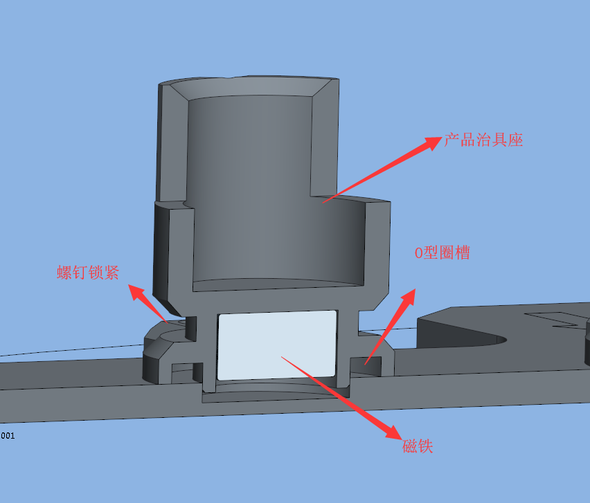

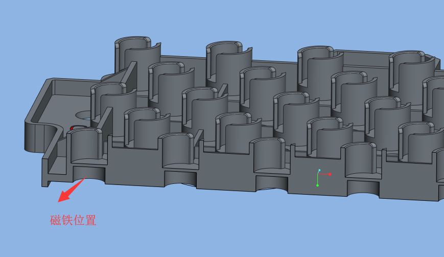

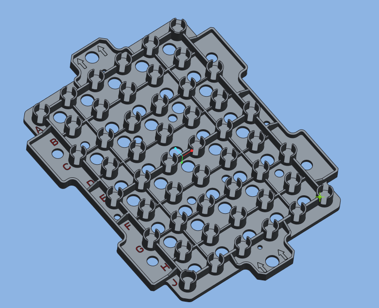

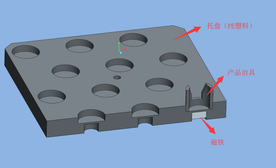

大家早上好!最近碰到一个关于密封的问题,想请教一下:
工况:装磁铁(50颗)的托盘(机加工后期会开模)长期浸泡在水里做密闭测试(产品自带磁铁,利用磁铁吸住产品)
问题:磁铁在水里会生锈,所以要把磁铁密封;另外托盘需要比较轻,方便人搬运。
目前的方式:
1.O型圈+盖板+螺钉
优点:密封性好
缺点:比较重(螺钉多)
2.点胶(底部)
优点:轻便
缺点:密封性不好,时间长了UV胶会掉
现在想请教一下大家,还有没有其他的方式,不用螺钉且轻量化设计的密封方式?
点胶方式
点胶方式
O型圈方式
O型圈方式

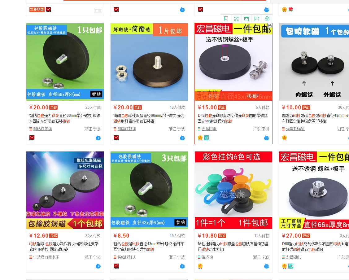

发表于 2018-11-21 09:48:28 | 显示全部楼层
这个可以吗?
发表于 2018-11-21 10:01:11 | 显示全部楼层
如果产品治具座不经常更换,没有什么特殊材料要求的话建议直接将座与托盘做成一个整体,下面铣个面放块充磁的铁板,然后四周在加上密封槽,外面盖板一盖,不锈钢螺栓一锁就可以了啊。既简单,又节约加工成本,后期开模具,安装什么的也都方便。个人愚见。

 楼主| 发表于 2018-11-21 10:12:44 | 显示全部楼层
谢谢关注,不过这个也有金属漏在外面,不太好用,另外我找了一下也没有全包胶的。
发表于 2018-11-21 10:15:47 | 显示全部楼层
有包覆环氧树脂的磁铁,防水应该好一些,米思米上就有,另外,产品本身就自带磁铁,是不是下边就可以不用磁铁了,主要还是看吸力能不能克服浮力

如果产品治具座不经常更换,没有什么特殊材料要求的话建议直接将座与托盘做成一个整体,下面铣个面放块充磁 ...
做成一个整体是个不错的思路,但整体密封重量比较大。

 楼主| 发表于 2018-11-21 11:01:45 | 显示全部楼层
jay123486 发表于 2018-11-21 10:15
有包覆环氧树脂的磁铁,防水应该好一些,米思米上就有,另外,产品本身就自带磁铁,是不是下边就可以不用磁 ...
我看了一下,包胶是圆周方向,两端没有胶,网上也没找到,另外磁铁是需要的,就是靠磁铁固定产品的。

发表于 2018-11-21 11:54:05 | 显示全部楼层
冶具做成整体,做个塑料盖用胶封死
磁铁镀层可以要求的,要求对方电镀防锈好像就不用管这个问题
另外因为产品自带磁铁,如果吸力够的话,就把下面的磁铁换成导磁不锈钢(例如1Cr17)也就不用考虑生锈的问题了
定制磁体(先不要充磁)然后拿出去让人包塑处理,包塑后再充磁就可以了  发表于 2018-11-21 12:01
