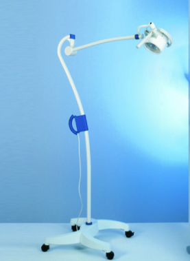

楼主: 李佳禾
这种情况如何解决?
发表于 2018-11-20 15:59:01 | 显示全部楼层
这个设计本省有问题。悬臂重量6KG在最外边,这样丝母容易磨损。
发表于 2018-11-20 17:58:05 | 显示全部楼层
做一个立柱,滑块在上面上下移动,横臂固定在滑块上
成本要低的话,立柱选铝型材,上面滑块做成个滑车,链条链轮驱动  发表于 2018-11-21 15:44
链轮链条咯  发表于 2018-11-21 15:42
如何驱动呢?  发表于 2018-11-20 18:01
发表于 2018-11-20 19:16:36 | 显示全部楼层
有一种叫同步器的东西,可以参考
发表于 2018-11-20 20:23:40 | 显示全部楼层
我只是好奇你打算怎么保证B柱就乖乖的升降,而不是跟着A柱一起转呢?
里面可以限位吖  发表于 2018-11-22 09:05
这个让楼主来回答你。。没准有你没想到的结构哟。  发表于 2018-11-21 22:31
发表于 2018-11-21 11:17:22 | 显示全部楼层
电动推杆
有没有高大尚一些的吖?先不考虑成本  发表于 2018-11-22 09:03
发表于 2018-11-21 14:32:07 | 显示全部楼层
用电动(液)推杆改装。
 楼主| 发表于 2018-11-22 09:02:33 | 显示全部楼层
在这个基础上改的。
发表于 2018-11-22 09:40:03 | 显示全部楼层
电动推杆换成伺服电动缸,或者叫单轴机器人,高大上了吧
发表于 2018-11-22 10:14:31 | 显示全部楼层
不合理的设计,这车不固定会翻,
发表于 2018-11-22 10:15:15 | 显示全部楼层
小小_DiVSI 发表于 2018-11-22 10:14
不合理的设计,这车不固定会翻,
以右轮作支点静力分析下看看
我们有实物,但是没有上升和下降的功能,不会翻倒的。  发表于 2018-11-22 15:02
