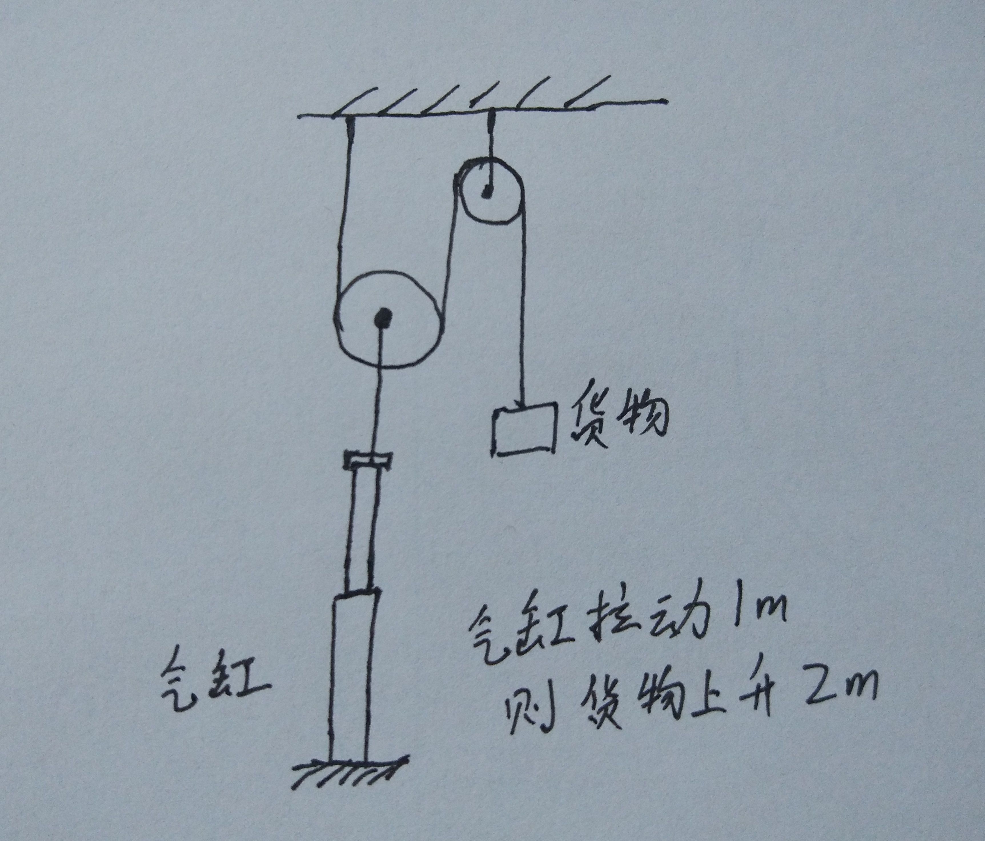

提升重物结构
 楼主| 发表于 2018-11-20 15:37:24 | 显示全部楼层
811359242 发表于 2018-11-20 14:58
他们说的是啊照片里的实物,那里有个动滑轮的,拉动动滑轮轴,是倍速行程的,减少了气缸所需行程
可否上个草图
发表于 2018-11-20 16:15:41 | 显示全部楼层
这样子,不知道有没有记错
