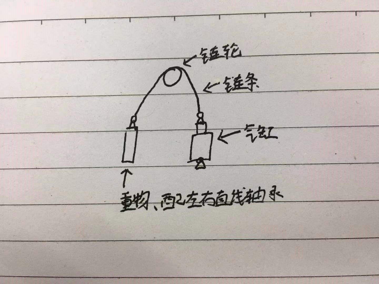

想问下这样有什么好处吗?一般好像直接直连就好了

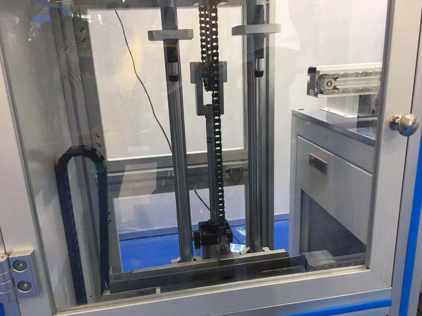

实物跟你画的草图不相符,只有这些东西,去猜想有什么用处,有点难,最起码告诉我们这个机构干嘛用。

仔细看了一下确实是  功能是上下流水线回流,气缸带动一小段的流水线。

结构怎么都行,注意气缸缓存,避免工件震动、脱落。
发表于 2018-11-20 11:15:47 | 显示全部楼层

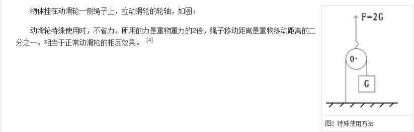

气缸连接那位置相当于动滑轮吧,你画的少了一部分,节省空间,增加二倍行程
发表于 2018-11-20 13:06:12 | 显示全部楼层
正解,倍速行程机构
发表于 2018-11-20 14:58:20 | 显示全部楼层
他们说的是啊照片里的实物,那里有个动滑轮的,拉动动滑轮轴,是倍速行程的,减少了气缸所需行程
