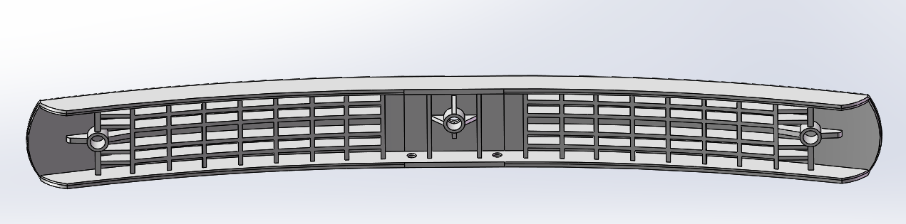

铁件想改成注塑件

freebooter_13 发表于 2018-11-20 10:24
这种塑料件是可以做,一般用尼龙会比较合适,一出二效益会好点,进胶口一件应该要两个,可以降低射胶的要 ...
中间孔是连接用的 不能去掉 你的意思是 先注塑后加工孔?
无论是孔是注塑出来还是后加工在实际使用中应力都会集中在那里,建议在这里局部加固。 这种注塑件你可以直接交给模具体让他们帮你设计,他们会全局考虑的。  发表于 2018-11-20 10:41
 楼主| 发表于 2018-11-20 10:36:33 | 显示全部楼层
现在环保查的严 原先铁件后续表面处理受影响 所以才想到改变材质
发表于 2018-11-20 11:03:23 | 显示全部楼层
关键是承载能力,加强筋太多、没必要,注意热结、脱模问题。
发表于 2018-11-20 11:12:59 | 显示全部楼层
做塑胶的,承载力够吗?我觉得是不是可以还可以继续用铁的,加个塑胶壳做装饰作用呢?塑胶的我觉得要直接做实心的才够力支持。要做手板可以联系我
发表于 2018-11-20 11:17:50 | 显示全部楼层
结构要改,中间开孔要改成内柱+筋,材质PA66+GF强度有保障
 楼主| 发表于 2018-11-20 12:20:52 | 显示全部楼层
中间改成这样吗?
发表于 2018-11-20 12:52:11 | 显示全部楼层
改得不错啊
 楼主| 发表于 2018-11-20 14:26:40 | 显示全部楼层
不知道咋改  头疼
看起来挺好的  发表于 2018-11-20 15:10
发表于 2018-11-20 14:48:50 | 显示全部楼层
路人博 发表于 2018-11-20 14:26
不知道咋改  头疼
看起来不错啊,要不要用有限元分析一下看看
发表于 2018-11-20 15:41:12 | 显示全部楼层
这个好弄!下面加强筋随便搞一下,强度够了就可以了!
