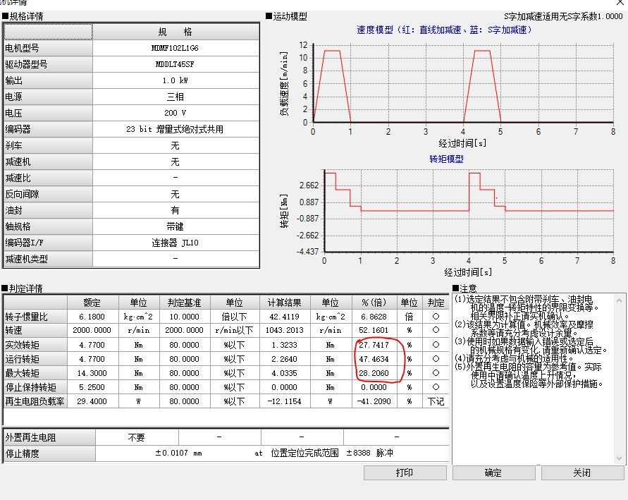

我做的是链条输送,链轮的直径是0.34米,链条和均匀固定在链条上的模具总重量是1.1吨,链条的周长是7.5米。要求 模具1秒移动0.13米后停3秒,再重复移动。求需要多大的扭矩

你的这个机构不合理。速度这么慢,链轮这么大:链轮一圈就是1m,而你实际行程只有0.13m。那你的减速机就一定特别大,反而马达特别小。我可以告诉你,你用1kw的伺服电机,配个100比的减速机,绝对能拉动。  发表于 2018-11-19 19:13

条件:1100kg,摩擦系数0.1,链轮直径0.34m,加、减速时间0.3s,最大速度设为11.15m/min(满足1s走0.13m速度)。减速机配的100比。
结果就是1.0kw电机,使用率不超过30%,甚至连0.75kw都能拉动,这是典型的小牛拉大车。
在这种情况下,因为减速比过高,实际减速机特别大,配的是常规3kw左右电机才会使用的减速机。100比的行星减速机市面上应该买不到。
原因就在于链轮直径太大。
这是上面选型软件  发表于 2018-11-20 08:04

计划用伺服 电机就是还没有算出来转动所需要 的扭矩
