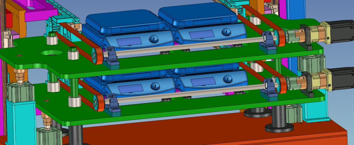

楼主: 君王死设计
帮我看看这个升降稳不稳

气缸同步得控制好,导向得做好,上部板的刚度得好

一个气缸,两个轴就够了

发表于 2018-11-19 11:55:21 | 显示全部楼层
用这种导套,平面度要求不高的可以,要求高就不行,气缸居中,加活动接头
发表于 2018-11-19 11:57:29 | 显示全部楼层
有导向轴没问题,两个气缸的不同步原因来自自身阻力差异,这个差异导致的推力差异不会很大,不会导致卡死,除非载台负载偏的离谱,导向都失效了。直线轴承选择加长型带法兰的。
我试过两个30缸径的气缸并联给气,共同节流调速,两个气缸杆自由,确实有速度差异,在到达行程终点之前,一根手指的力量就可以影响两个气缸的速度,可想而知这个差异导致的推力差有多小。
发表于 2018-11-19 12:45:28 | 显示全部楼层
10kg的重量不算重,一个气缸足可以,但是,得保证4根导柱的刚性和导向性。
发表于 2018-11-19 13:14:38 | 显示全部楼层
要看你要保持的水平度有多少了,没有量化的指标,很难说是否可行
发表于 2018-11-19 13:23:10 | 显示全部楼层
一个气缸,2根轴导向定位就可以了
发表于 2018-11-19 13:26:40 | 显示全部楼层
两个气缸就是一个错误点。
发表于 2018-11-19 13:34:54 | 显示全部楼层
制造商 发表于 2018-11-19 11:57
有导向轴没问题,两个气缸的不同步原因来自自身阻力差异,这个差异导致的推力差异不会很大,不会导致卡死, ...
跟楼主结构一样,简单些,一个气缸弄不了,只能想办法从气动回路补偿入手
