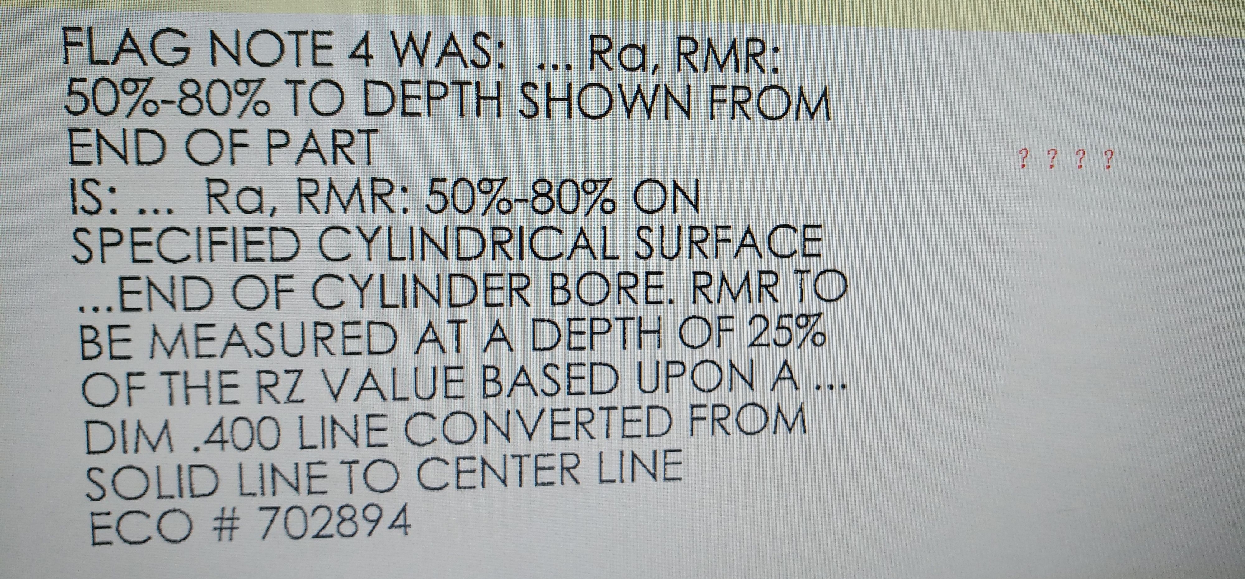

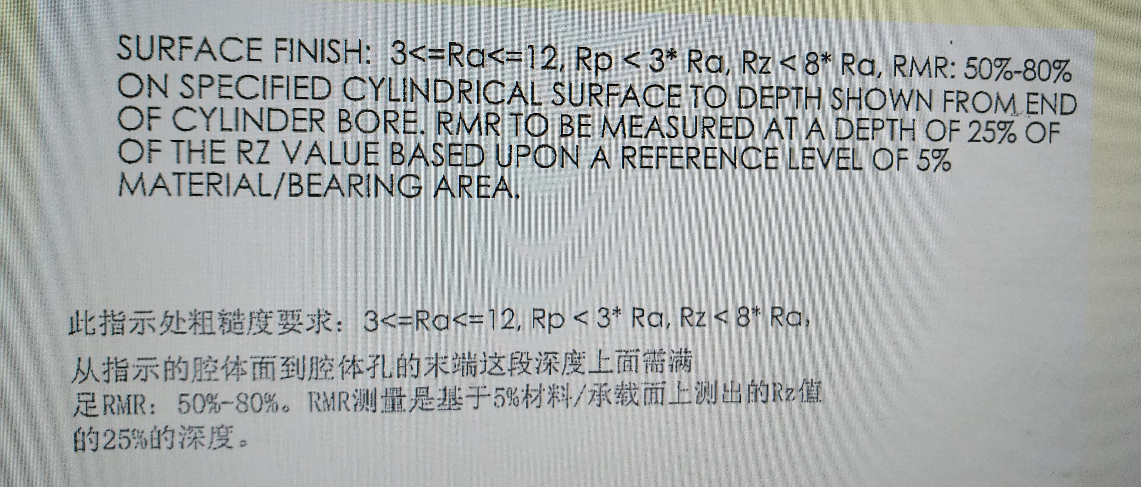

请高人准确翻译!

1、表面粗糙度要求:3≤Ra≤12,Rp≤3* Ra,Rz≤8* Ra;
2、从腔体底部到图示深度:RMR50-80%;
3、随后补充,再琢磨下。
