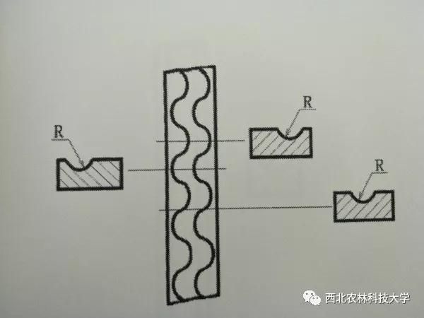

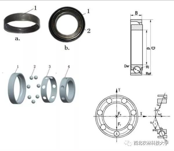

       曲沟球轴承最大的改变就是把传统的深沟球轴承的“沟”改成了“曲线沟道”,这样轴承就能在转动的同时做左右摆动。
一般的轴承允许做回转运动,而限制轴的摆动,这对一些农产品加工机械来说是很大的弊端,所以我们发明了这种采用“曲线沟槽”的曲沟球轴承,通过这个轴承可以把现存轴承的回转运动变为往复直线运动。因为,现在的回转运动与往复运动的转换机构也只有有限的四五种,像曲柄连杆机构、曲柄滑块机构、凸轮机构、摆环机构等,而曲沟球轴承可以新增一种把回转运动换成往复直线运动的新型机械机构,这就是这个轴承的创新之处。
“曲线沟道”
      轴承是一种通用机械零件,在回转运动的机械设备中不可或缺。曲沟球轴承的优势在于:将曲沟球轴承运用到脱皮机、剥壳机等机械设备中间时,它可以实现在转动的同时进行摆动,而这个摆动有同时会对果壳、果皮起到一个揉搓作用,从而可以提高机械的作业效率,使机器的结构更加简化。
利用该曲沟球轴承能够简单方便的将回转运动转换成往复直线运动,拓展了机械运动转换的新方法,为机械基础教科书中的运动形式转换增添了新内容,在农产品加工机械、轻工和食品加工机械中具有广泛用途。
