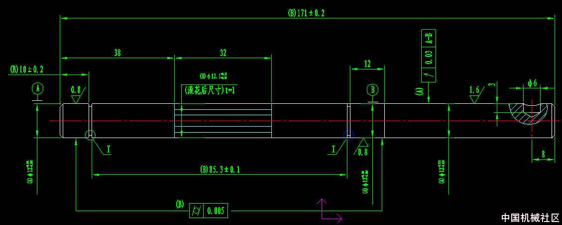

小家电用电机转子轴整体解决方案----如图,讨论
发表于 2008-9-12 18:50:39 | 显示全部楼层 |阅读模式
小家电用电机转子轴,请各路高手从工艺方案、设备选型、加工工步及能力等方面给出高见!
略图(详见附件)
CAD图纸 Q12171.dwg (103.51 KB, 下载次数: 36)

我是做电机模具的
在江苏启东市场很多
他们用的都是专机
先是自动下料机 ------普通的钢筋剪断
然后上车 ------粗磨------精磨-------滚花----其他
每道工序都有专门的设备

以上CAD图纸已经在1楼后面的附件中了,这样的东西在宁波那边很多做的,但我没去看过,因此没有把握,现在老板要上这个项目,希望能用一揽子解决方案(所有设备重新投入)

如果量不大,不划算的
这位兄弟,如果你的量不大自已投入不划算的,这个产品加工一个才4元左右.如果要做好这个产品要基本具备热处理,车,钻磨,滚等检测设备.不包括热处理,一条国内设备线至少要投入60万.建义外加工.我是宁波的一家专做外贸机加工轴类的.如有需要请联系我.

本人拙见,请大家不要扔砖头.
下料-------上车(割槽,滚花一起完成)--------精磨轴承位---------钻孔
发表于 2008-9-13 10:58:02 | 显示全部楼层
这种小轴很好做,自动车下料,倒角,切槽,一次成型,钻床打孔,无心磨,滚花。

找有经验的非标设备厂家外包!
注意,一定要找制作过同类产品的厂家。
