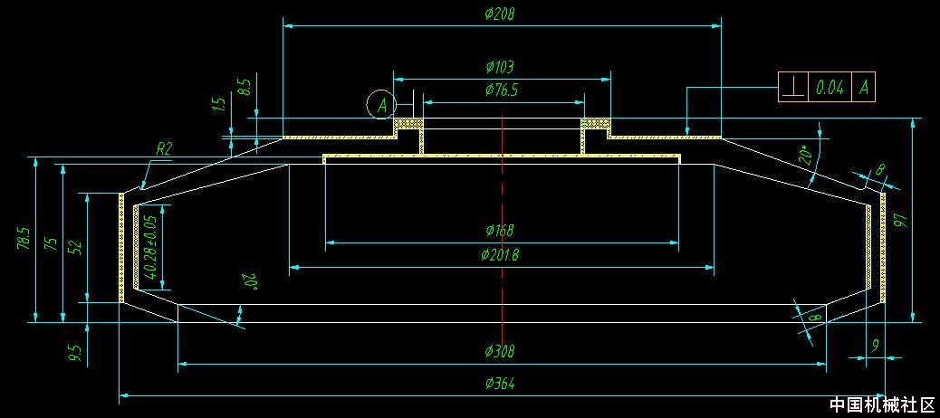

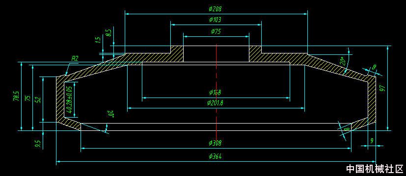

发表于 2008-9-3 13:02:06 | 显示全部楼层 |阅读模式
我加工的零件如下,5 h* _" {$ \7 I5 N) q- k+ }6 c
材料为高温合金,大致化学成分如下:Ni:52%,Cr:30%,W:5%,Al:3%,Nb:3%,C:3%. q; E4 `8 h" r( J! ]- h  ~
我想采用数控车车加工,我用的刀具寿命很短,一个程序都完不了,请问我该选用什么刀具啊
发表于 2008-9-3 21:19:52 | 显示全部楼层
这么个零件,够古怪了,你是怎么装夹的?- W" V9 s8 A* a7 i  X9 W
硬度是多少?
! P" j( s7 ?" K+ Z, F" e现在用的是什么刀具?
发表于 2008-9-4 12:09:46 | 显示全部楼层
不要高于50米的线数度,最好的刀片基本也就15-20分钟寿命,加工高温合金你想得到加工钢的寿命是不可能的
发表于 2008-9-4 18:29:38 | 显示全部楼层
很不明白,你的一个程序是干了哪些地方?: L+ x6 f* U& k; {% [
是指把所有轮廓车完吗?" Z+ j5 [0 ?% l, T
你的切削余量,加工要求,什么都没有,大哥,啥信息都没有叫俺们咋整啊?
 楼主| 发表于 2008-9-5 14:49:03 | 显示全部楼层
我现在把加工图纸发上来,请大家帮我看看,加工量为单边1.5mm,图中黄色剖面线区域为加工量,上面加高就是为了装夹.粗糙度0.8

发表于 2008-10-2 15:21:00 | 显示全部楼层
这样的高温合金用切悄加工太划不来了吧,材料利用率也太底,用失蜡型铸的方法行不行啊。
