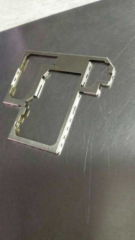

哥呀,帮个忙吧,急啊
这个产品平坦度如何测试啊
发表于 2015-4-5 21:52:26 | 显示全部楼层
看精度要求,不高的话可以用平台+塞尺来检验。
