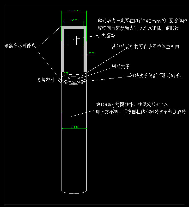

各位大侠,晚上好!请帮助设计!有奖励啊!

你的锁固位置在哪儿?

看不懂说什么

采用内齿的回转支承,电机加减速机就可以了,不过,要有一个固定面板固定回转支承和减速机

请面试一下生产动作,或者工艺,没看懂题目的意思。

4楼说的对,找产品手册去选
