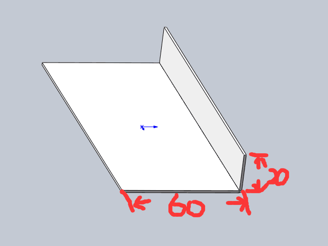

怎么确定下料尺寸,然后下料完之后折弯时怎么保证折弯之后是20,初学者不懂请见谅,哪位朋友给解答一下,万分感谢
发表于 2018-11-16 09:45:21 | 显示全部楼层
下料尺寸根据板厚的折弯系数扣料,折弯尺寸通过折床上的靠边夹具限制。

发表于 2018-11-16 09:50:58 | 显示全部楼层
折弯系数0.45

发表于 2018-11-16 09:53:59 | 显示全部楼层
折弯系数,折弯角度,折弯R角
发表于 2018-11-16 09:56:06 | 显示全部楼层
展开就可以确定下料尺寸了,注意折弯系数和板厚
 楼主| 发表于 2018-11-16 10:05:54 | 显示全部楼层
实际工作中就是按照软件展开之后的尺寸吗?
