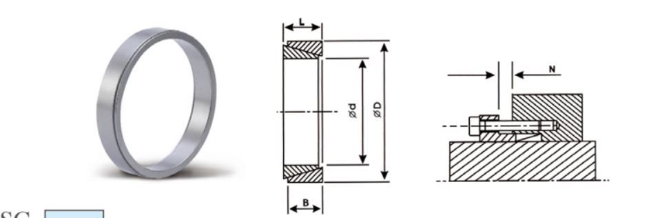

免键轴衬的同心度到底好不好

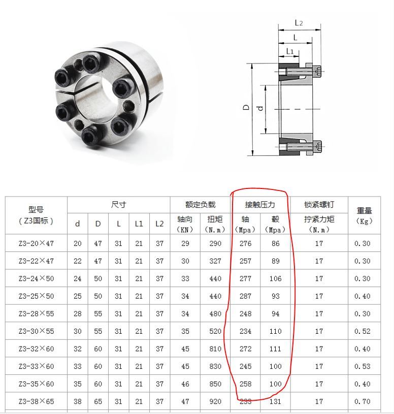

 楼主| 发表于 2018-11-15 18:55:16 | 显示全部楼层
请教:在免键轴衬的规格表上,有一个“接触应力”的说明,分别针对“轴”和“毂”,请问这个接触应力是指免键轴衬本身的许用应力,还是正常安装时,对轴和毂的压力 1.JPG
发表于 2018-11-15 21:12:44 | 显示全部楼层
接触应力是指是正常安装时,轴和毂之间的挤压力。这个能计算的。

发表于 2018-11-16 07:58:23 | 显示全部楼层
苦海无边123 发表于 2018-11-15 18:55
请教:在免键轴衬的规格表上,有一个“接触应力”的说明,分别针对“轴”和“毂”,请问这个接触应力是指免 ...
本人根据结构分析,觉得这个胀紧套同轴度是可以微调的,是的是少许调整,并不能借太多本来不好的同轴度。
胀紧套是由圆周上一圈螺钉拉紧了涨紧,那就代表可以调整两个圈圆周上各素线总长,间接调整了套的肉厚。所以可以在装好后打表转一圈,然后调整螺钉。
我们这里有些产品用这个的,不过我不是装配工人,具体调整门道不是很懂,也不关注,要使用产品还是多看看产品样本比较好,不明白还可以咨询。
至于接触应力,我觉得样本上写的是整个组件在安装好后和轴、榖之间的接触应力,而锥套之间的接触应力不必列出,因为他们是锥体连接,结合度结合面积都比圆柱接触好,受力肯定要比轴榖好的多。

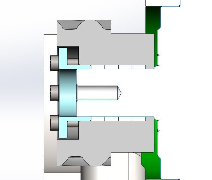

 楼主| 发表于 2018-11-16 08:26:27 | 显示全部楼层
风刃 发表于 2018-11-16 07:58
本人根据结构分析,觉得这个胀紧套同轴度是可以微调的,是的是少许调整,并不能借太多本来不好的同轴度。 ...
最终我选的是下面这种涨紧环。
上面讨论的免键轴衬,要求齿轮内部腔体较大,造成齿轮壁厚较薄,在涨紧套安装时对腔体内壁的涨紧力下,我用软件模拟了一下,发现变形90um;
现在选的这种,壁厚足够,变形只有15um;
