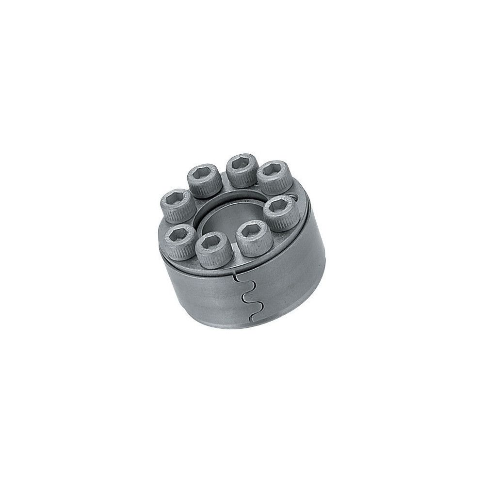

各位前辈好,请教:
如图这种免键轴衬,有没有人了解过它的同轴度如何?
我的意思是用它连接齿轮和减速机时,会不会影响齿轮的同轴度?

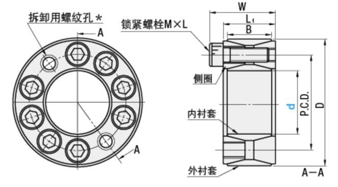

补充内容 (2018-11-15 18:54):
请教:在免键轴衬的规格表上,有一个“接触应力”的说明,分别针对“轴”和“毂”,请问这个接触应力是指免键轴衬本身的许用应力,还是正常安装时,对轴和毂的压力?图片在11楼

发表于 2018-11-15 16:53:46 | 显示全部楼层
各锁紧螺栓受力均匀同轴度是很好的,这种结构在同步轮上面应用很广。
发表于 2018-11-15 16:54:44 | 显示全部楼层
胀紧套啊

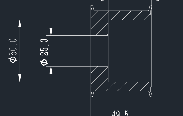

发表于 2018-11-15 17:08:05 | 显示全部楼层
后面过孔可以开小点,否则的话同心度不太好,控制一下25那个尺寸

以前论坛里发过一个贴子,社友推荐的就是胀紧套
发表于 2018-11-15 17:37:03 | 显示全部楼层
一般不会,
发表于 2018-11-15 17:39:38 | 显示全部楼层
4楼说的对,轴径严谨一点,同心度还可以

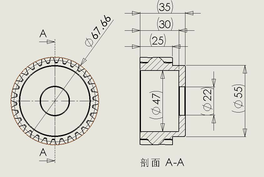

 楼主| 发表于 2018-11-15 17:47:02 | 显示全部楼层
我现在这里公差放的H7,但是这里壁厚并不厚,我是担心效果不理想。而且现在齿轮是DIN6的精度,如果涨紧套精度差了,那不是白费了。
再者我感觉涨紧套涨紧时,会引起齿部形变。
真的是相当焦灼了
 楼主| 发表于 2018-11-15 17:49:10 | 显示全部楼层
同步轮我不担心,因为精度上绰绰有余。
之前用6级以上的齿轮,我也不担心,但是现在齿轮都研磨了,我担心涨紧套就成短板了。
 楼主| 发表于 2018-11-15 17:49:58 | 显示全部楼层
五亿美金 发表于 2018-11-15 17:39
4楼说的对,轴径严谨一点,同心度还可以
是这样的,我就是担心效果不好。
