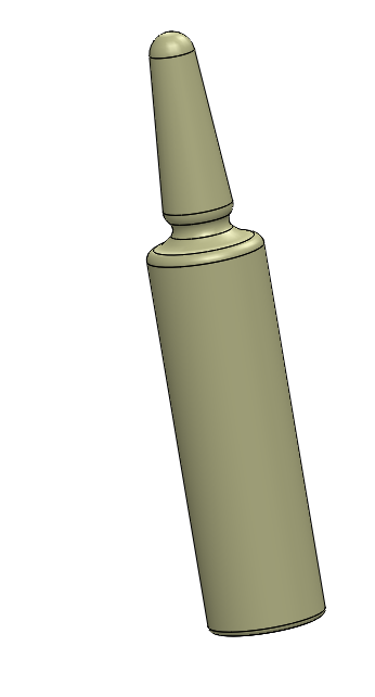

如图,是20ml的医药安瓿瓶子,一般医院护士用手掰断颈部抽取药液,现在我打算是一个自动掰断颈部锥形处的设备或机构,我的想法是:利用夹紧、翻折、旋转的方式,先有一个夹紧机构夹住颈部,然后向侧面60°翻折将其折断,最后水平旋转180度将折断的瓶口放置到篮子里

大家有什么好的想法或建议,谢谢,我是新人,不怎么懂

你要先搞清楚为什么能手动掰断,那是因为安瓿瓶颈部有一个掰断槽。你用机器自动掰断,首先要保证安瓿瓶的摆放方向。
发表于 2018-11-15 15:08:16 | 显示全部楼层
用砂轮片给一刀也是必要的

315717 发表于 2018-11-15 14:04
你要先搞清楚为什么能手动掰断,那是因为安瓿瓶颈部有一个掰断槽。你用机器自动掰断,首先要保证安瓿瓶的摆 ...
同时还有一个叫砂轮片的东东。
医疗的东西,估计砂轮不行,你说的是滚动玻璃刀一样的东西吧  发表于 2018-11-17 17:09
