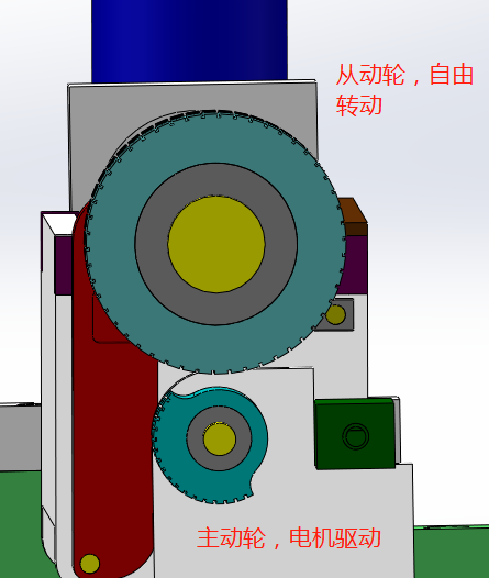

主动轮与从动轮模数相同,从动轮有不确定外力使其转动,在运行中有可能卡死吗?

对不上齿咋办,感觉不靠谱

好像找不到不卡死的理由

主动轮是不完全齿轮,主从动轮啮合瞬间会不会有冲击?从动轮的不确定外力是来自哪里的?

肯定卡死还用说吗。

齿位错了还是可能卡死的的,或者打坏齿轮

从动轮的外力是顺着主动轮的还是逆着的?顺着的电机功率稍微大点,稳稳的,逆的就考虑下尺寸的抗载荷能力。其实我觉得问题不大,不然就给从动轮上个结构不让他动。

此处应该应用间歇运动机构。否则真的会卡、撞。另外,三维的这个齿形做得太随意了

建议考虑一下凸轮分割器一类的凸轮机构会好些
