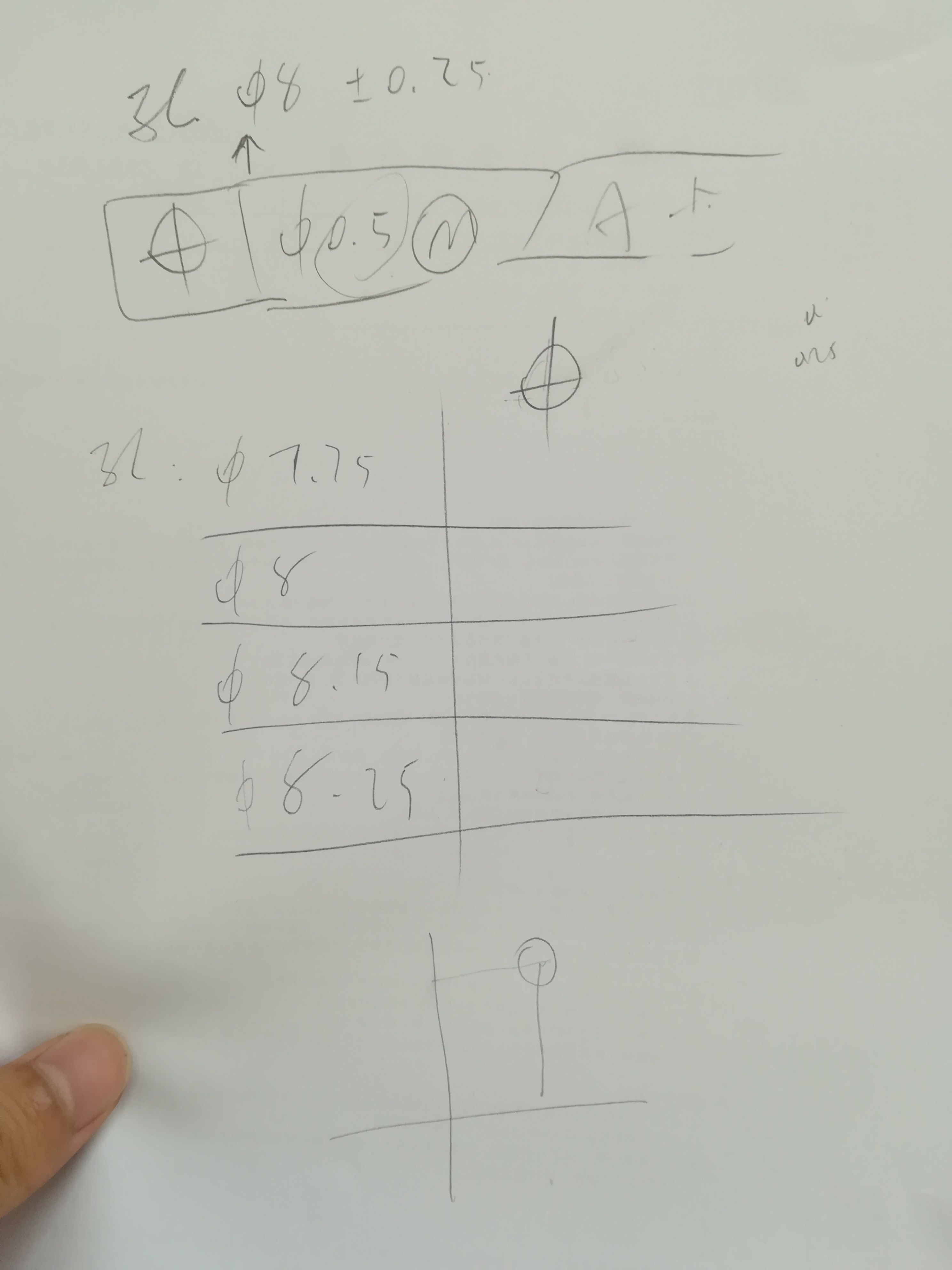

最近看到一个最大实体要求的题目:孔φ8±0.25,孔位置度φ0.5最大实体要求,不考虑基准补偿。分别求当孔为φ7.75,φ8,φ8.15,φ8.25时允许的最大位置度。
我给的答案分别是:φ0.25,φ0.5,φ0.65,φ0.75
对方说答案不对,难道不是位置补偿尺寸公差么?

手册上说孔的位置度应该用最小实体要求,这样7.75时对应1,8.25对应0.5
发表于 2018-11-13 10:05:01 | 显示全部楼层
最大实体:孔φ7.75,孔位置度φ0.5   所以单孔为φ7.75,孔位置度φ0.5
孔φ8    位置度公差8-7.75+0.5=0.75   以此类推

0.5,0.75,0.90,1.0
