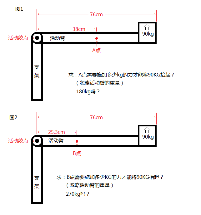

这是类似一个吊机的结构,A点或B点使用一个液压杆,那么请问A点或者B点的液压杆需要施加多少kg以上的力,才能将尾端的90KG重物抬起来呢?

如果A,B两点的力垂直向上,你算的是对的。
发表于 2018-11-12 21:51:50 | 显示全部楼层
在图示瞬间计算是对的。当活动臂向上旋转时,液压杆是不是还往回缩进呢?往回缩进时,重物的力臂是减小的。

对的
但是杆的变形不考虑

明白了,感谢

A点至少需要200公斤的力。
发表于 2018-11-14 08:46:28 | 显示全部楼层
这种就是对活动铰点的M为0
