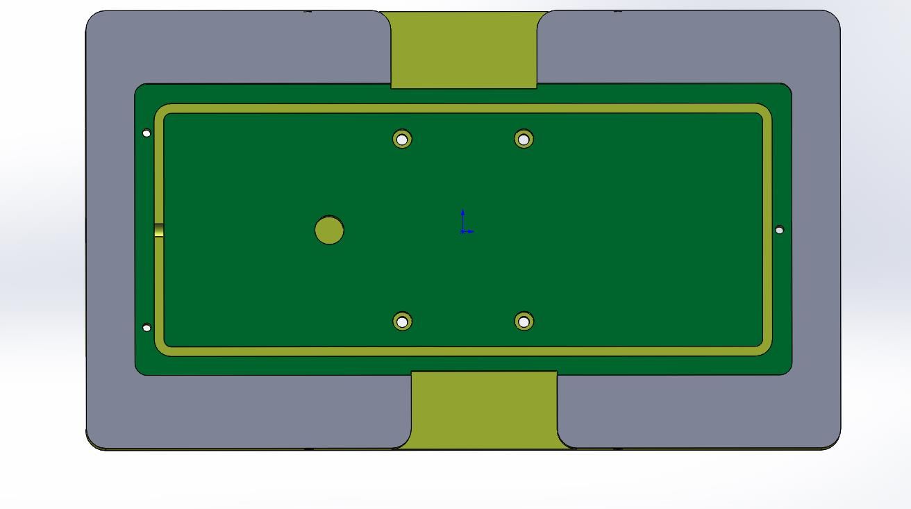

我有一个310*240长方形的活动零件,需要人工放到固定的位置上。需要用到定位销与定位孔,定位销直径是大点好还小点好,还有定位销多少根比较合适,目前我用的是3根3MM的定位销,销与孔配套做的。补充下大概是这个样子,我要放的零件就放中间的槽内。原本是没有定位孔的,但是加工问题槽比零件大了,想要中间的零件精准定位就开了3个定位孔(绿色外圈那3个,不开两个因为对称位置下有通孔)。精准的要求就是紧密手晃不动,经常拆装的。不要问为什么加工大了,不重新做个,省钱! 2345截图20181112161414.jpg

对于加工来说,销越少越好,理论上两根销就可以定位好。
你没有说清这个活动零件的工况,是否需要拆装,定位的精度要求,所以这个不好说
发表于 2018-11-12 16:02:30 | 显示全部楼层
说实话,我还没用过3个定位销来定位的,请发个图来让我见识一下,一般都是利用零件上的定位孔来作定位销,定位销的大小根据零件上孔的大小来定
发表于 2018-11-12 16:06:07 | 显示全部楼层
俩个就可以,活动零件的话就别太紧了,具体留多少量,看你们要多大的误差
发表于 2018-11-12 16:21:34 | 显示全部楼层
既然活动件,为什么不考虑锥销定位呢?

2345截图20181112161414.jpg 我补充下大概是这个样子,我要放的零件就放中间的槽内。原本是没有定位孔的,但是加工问题槽比零件大了,想要中间的零件精准定位就开了3个定位孔(绿色外圈那3个,不开两个因为对称位置下有通孔)。精准的要求就是紧密手晃不动,经常拆装的。不要问为什么加工大了,不重新做个,省钱!
建议还是两个销定位,可以对角的位置,销孔配合公差用f7/H8都可以。  发表于 2018-11-12 16:50
发表于 2018-11-12 16:50:30 | 显示全部楼层
如果是定位两个销就够了,直径无所谓大小,你随心。。。
如果是需要固定,就要看板子重量,还有你的工况了,可以参照你车的车牌照。
发表于 2018-11-12 20:23:47 | 显示全部楼层
定位销直径大点好啊,最好两个就固定住,安装的时候也好找位置
发表于 2018-11-12 21:57:18 | 显示全部楼层
同一平面内做三个定位销是对的,三个点确定一个面。如果结构上不是对称的,零件有安装方向性,最好左边那两个销孔不要做成对称的。
