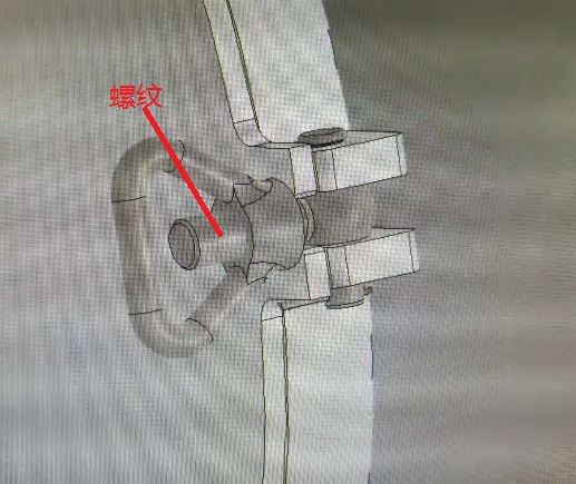

有什么方法可以锁住这两个面

如果夹具体还有转动,要可靠锁紧,最好还是用上下两个螺栓,在门板上上下各开一个横向的腰型槽,门板合上时 ...
是的,螺母锁紧比较靠谱,我们最初也想过,但是客户要求开关门时要快速方便,因为他们每几分钟就要开关一次,锁螺丝松螺丝比较耗时,而且操作工都是女性

1. 螺纹锁紧
http://www.hycn.com/jgsb/
电磁开关倒是没想到过,我去看下,谢谢提醒

楼主可以参考门锁或者门插销,用斜面舌头锁闭或者一根轴穿入锁闭,简单可靠,成本也低

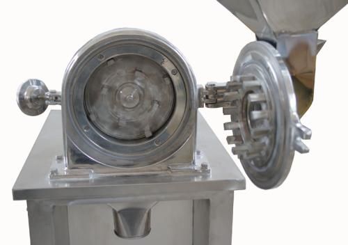

发表于 2018-11-13 08:26:28 | 显示全部楼层
上下各装一个,保证你固若金汤,而且快速开合
你这震动有粉碎机大吗?
你这震动有粉碎机大吗?

发表于 2018-11-13 08:49:55 | 显示全部楼层
相当于一个活节螺栓加一个螺母

发表于 2018-11-13 08:58:32 | 显示全部楼层
还是螺纹锁的能紧些,可以参考下这种结构,不用螺栓螺纹孔连接,而是这种可以转的锁紧螺帽连接,打开时松一下螺纹,然后转一下就可以了。

发表于 2018-11-13 08:59:17 | 显示全部楼层
有零件单独的链接或者淘宝名称吗
