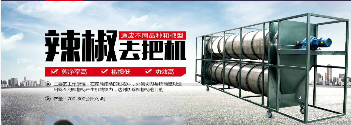

 楼主| 发表于 2018-11-12 15:10:26 | 显示全部楼层
yzhflypig 发表于 2018-11-12 14:55
切把的设备有了,为什么不能切多点?
微信图片_20181112150906.png 现在市场上的去把设备,原理就是滚筒筛,让辣椒把从小孔里面穿出来,外置刀片切断辣椒把,辣椒帽出不来,所以切不到
发表于 2018-11-12 15:16:46 | 显示全部楼层
biggunner 发表于 2018-11-12 15:10
现在市场上的去把设备,原理就是滚筒筛,让辣椒把从小孔里面穿出来,外置刀片切断辣椒把,辣椒帽出不来, ...
把刀片外置改为内置
 楼主| 发表于 2018-11-12 15:26:58 | 显示全部楼层
风刃 发表于 2018-11-12 15:16
把刀片外置改为内置
内置的话误伤会很多,切下来的部分怎么分离呢?外面再拔出去?
切出来以后可以移动下面的板啊,  发表于 2018-11-13 14:16
 楼主| 发表于 2018-11-12 15:28:56 | 显示全部楼层
南天横翼 发表于 2018-11-12 14:43
这个我觉得用图像识别加上旋转切刀最合适,把辣椒松散的铺在传送带上,传送过程中图像识别红绿端,切刀切断 ...
识别出来后如何切断如何分离呢?
