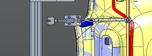

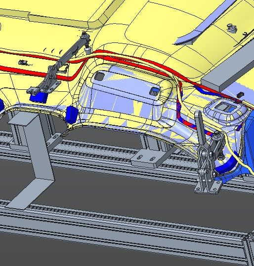

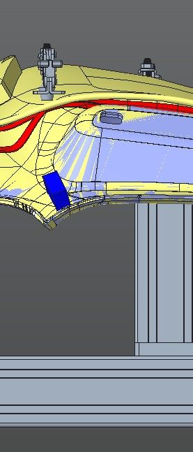

如图,黄色的是顶棚,银灰色是肘夹顶棚上需要装线束,线束需要压紧机构,(没压紧机构胶发挥作用之前线束会变形),现在线束位置距离顶棚边沿距离太远,使用肘夹的臂长会很长,翻转过来会影响放件,而且顶棚距机架Z轴方向距离也高,大家有没有好点的翻转机构用在这里压紧线束,在线急等

顶棚位置

旋转下压机构呗,可以参照旋转夹紧气缸
 楼主| 发表于 2018-11-12 15:48:46 | 显示全部楼层
xue428032 发表于 2018-11-12 14:15
旋转下压机构呗,可以参照旋转夹紧气缸
我现在就是按照旋转气缸做的,但是压紧臂太长了

就是做个机构压紧线束防止线束位置移动
发表于 2018-11-12 19:07:28 | 显示全部楼层
手动夹钳最好改成气缸,这样可以实现自动化开闭。

使用气缸成本高,手动夹钳会打手,我用的是弹簧
