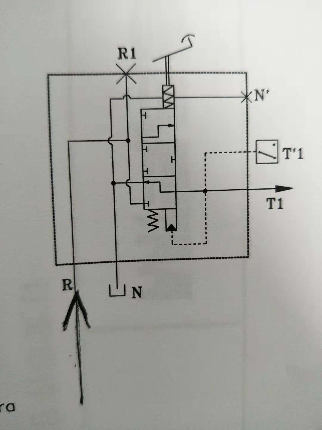

微信图片_20181110195740.jpg 本人从事工程机械车辆的研发与设计,现研发一个新车型,用到了safim的油门踏板与油门油缸,这是油门踏板的原理图,先打算用变矩器的压力口(压力为240--280psi)为进油口R口供油,就原理图来看,在踏板不动作的时候,R口是堵死的,想问一下,这样不会憋压吗,会不会对油门踏板造成损坏。需不需要在系统中加一溢流阀?

看看说明书,R1是不是阀体卸油口,当脚踏板不动时,阀芯处于中位,此时R口接R1口,先把说明书看懂,R1到底是什么?

看看说明书,R1是不是阀体卸油口,当脚踏板不动时,阀芯处于中位,此时R口接R1口,先把说明书看懂,R1到底 ...
大师,您好,这个R1并不是泄油口,而是与R口相同,都是这个油门踏板阀的进油口。
发表于 2018-11-11 07:50:14 | 显示全部楼层
有没有相关说明书,截图发上来。
