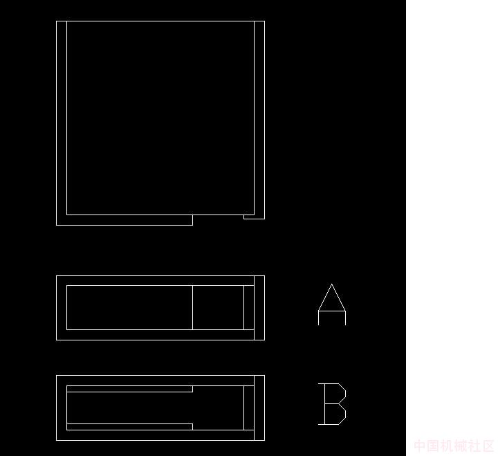

最近设计了一台笔芯自动装袋的机器,包装袋下料搞不好---请教

楼主说的新情况比较容易解释:当第99个料被拖出时,第99个上面通过上面摩擦力拖第100个,第100上面是第2叠的第1个,这两个之间的摩擦力比较小,拉不住第100 个…
说白了,同一叠的产品间的摩擦力大于叠于叠之间的两产品间的摩擦力
这种摩擦力比较复杂…
想解决这个问题有点难度,期待高手,要不然只能放一叠料

 楼主| 发表于 2008-8-1 17:59:21 | 显示全部楼层
原帖由 tyl713 于 2008-8-1 12:52 发表
81645
这样有帮助
多谢ty713大侠,你说的俩边放窄是有效果的,但不是在前面挡块部分,而是在后面的托料部分,这个我之前已经改进过.如下图所示,在俯视图为A的情况下,带料比较频繁,换成俯视图B后,几率就减小了好多.但我一直没想通原因何在.

发表于 2008-8-1 20:42:49 | 显示全部楼层
原帖由 红楼梦中人 于 2008-8-1 17:59 发表
多谢ty713大侠,你说的俩边放窄是有效果的,但不是在前面挡块部分,而是在后面的托料部分,这个我之前已经改进过.如下图所示,在俯视图为A的情况下,带料比较频繁,换成俯视图B后,几率就减小了好多.但我一直没想通原因何在 ...
我想,原因大概是这样的,因为只有两边撑着,由于几叠产品的重力,越在下面的产品变形越厉害,中间往下凸,这样就破坏了粘结力,减小了摩擦力,楼主可以用产品手动试一下,依照此原理,应该有更好的办法
