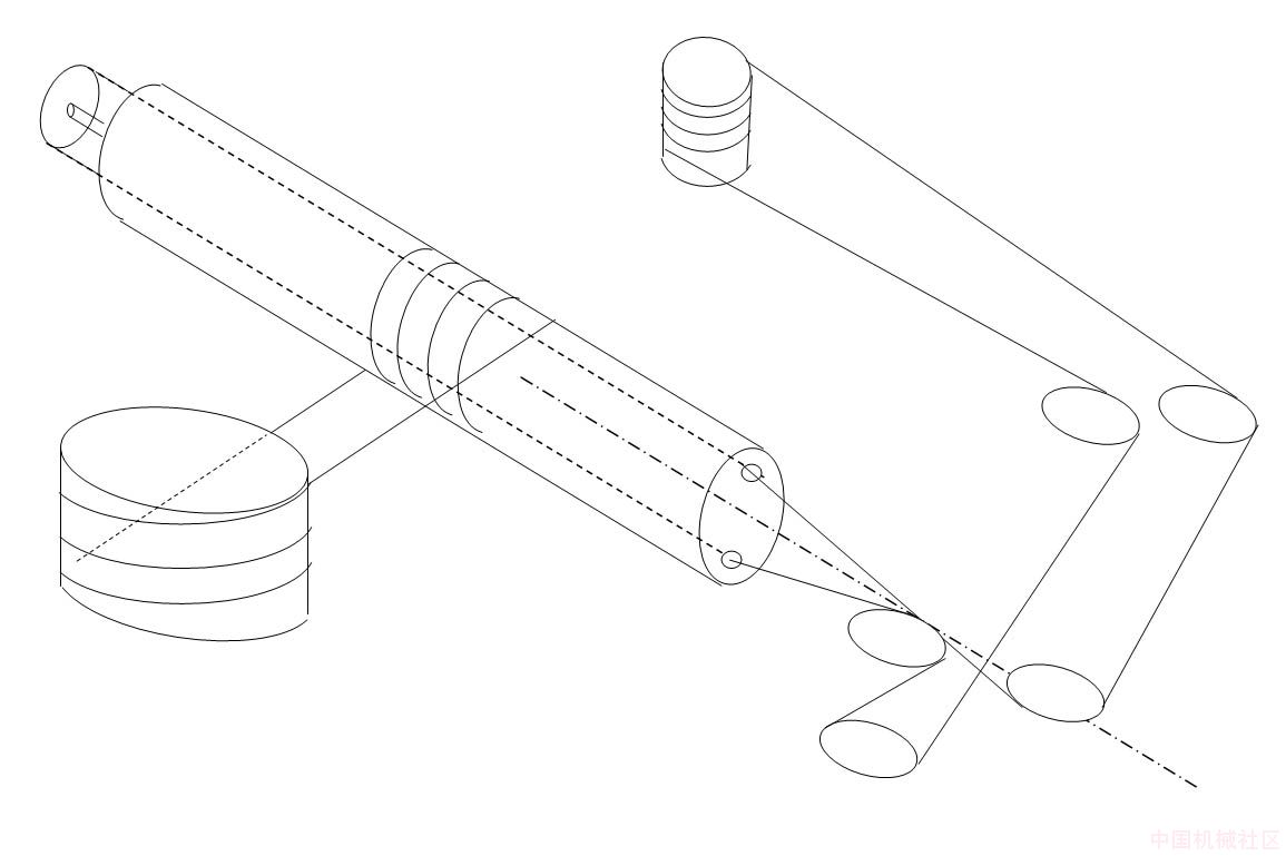

求助:钢丝绳传动的实现
发表于 2008-7-22 16:44:32 | 显示全部楼层
别把问题复杂化了。无论空间够不够,此问题的解决方法只有一个:在需要改变钢丝方向的地方加导向滑轮。其它的问题根本不存在。

卷毛艺术家,原来您把项目拆成两个问题来问的。
第一个关于驱动方式:http://bbs.cmiw.cn/viewthread.php?tid=81680&extra=page%3D2&page=1
这是第二个。
为何一开始不把这两个问题放在一起呢?大家猜的好辛苦。
综合您的资料和介绍,我估计您要的是这样的东东(见附图)。
张紧这个系统不应该太难吧。。。

像有的桌面型机床,里面大都采用绳传动结构,非常巧妙!谢谢楼主分享此问题让大家一起学习。
发表于 2023-6-30 17:34:20 | 显示全部楼层
这个结构很像达芬奇手术机器人的那个小盒子。
