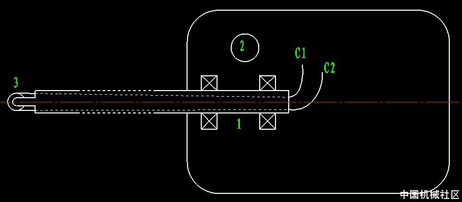

求助:钢丝绳传动的实现

目前要做的:就是 如何将 从金属管1伸出来的钢丝绳C1和C2  连到主动轴2上. 即能保证张紧要求又能保证运行时钢丝绳不缠绕在一起
发表于 2008-7-16 15:31:23 | 显示全部楼层
看的有点晕晕糊糊。
钢丝是不会缠绕在一起的,钢丝的紧松可以加张金轮或者弹簧。
如果定位要精确,钢丝绳一定要在轴上绕两圈或者更多。
 楼主| 发表于 2008-7-16 19:07:39 | 显示全部楼层
原帖由 凡人一个 于 2008-7-16 15:31 发表
看的有点晕晕糊糊。
我也在想加上张紧轮和弹簧,但没想通怎样加、加在哪。请老师赐教~
整个机构运作时金属管1是要旋转的,如何避免C1、C2的相互缠绕?
发表于 2008-7-16 21:01:05 | 显示全部楼层
看的有点晕乎乎的,不知道楼主为什么要这么设计
管的旋转与钢丝绳传动系统没有什么关联,而钢丝绳为什么偏要从管子里过?是因为空间原因吗?
按照楼主的意思,钢管的两端必须各加两个定滑轮来防止钢丝绳与钢管接触以及钢丝绳之间缠绕,如果从外面走绳直接把两个滑轮连起来不就得了?

 楼主| 发表于 2008-7-17 18:17:10 | 显示全部楼层
原帖由 浪卷云 于 2008-7-16 21:01 发表
按照楼主的意思,钢管的两端必须各加两个定滑轮来防止钢丝绳与钢管接触以 ...
由于工况较为复杂,所以有些地方可能没说太明白~请老师们见谅~
钢丝绳必须要从金属管通过,这是要求;定滑轮3是固定在金属管(金属管又细又长)上的,金属管转动的同时,定滑轮3、C1、C2都随之转动,但 从金属管右端穿过的钢丝绳 要想办法固定在主动轴上,所以要设计一些机构既能保证张紧又能保证 钢丝绳随管子转动时 不乱在一起~不知我是否解释清楚了~
发表于 2008-7-18 00:08:50 | 显示全部楼层
卷毛艺术家网友好!
1、“金属管”是通过两个轴承固定在平台上的,对否?
2、“金属管”相对平台而言,只有旋转运动,而没有径向运动,也没有轴向运动,对否?
3、两根“钢丝绳”是经过两组“引导轮”通过“金属管”的,对否?
4、两组“引导轮”是固定在平台上的,对否?
syw  080718---00.08
发表于 2008-7-18 13:13:25 | 显示全部楼层
卷毛艺术家网友好,
本人意见仅供参考
    钢管A只做周向运动。钢管A两端镶嵌轴承,轴承内环装在钢管B上,钢管B固定在工作台上。钢丝绳从钢管B中行走,钢管B装有定滑轮,一大一小,串联放置, 保证钢丝绳不会相互干涉。(需要的话可以两端分别按转定滑轮组)
     钢管A既做周向,轴向运动,又作径向运动,可以考虑钢管B上加装辅助装置。但此时要在工作台上加装钢丝绳张紧轮。
当然还要考虑钢丝绳弯曲的曲率问题,要是精度高就必须张紧,在主动轴上绕两周,钢丝绳粗细要考虑好!

 楼主| 发表于 2008-7-18 20:05:53 | 显示全部楼层
原帖由 syw开门造车 于 2008-7-18 00:08 发表
卷毛艺术家网友好!
3、两根“钢丝绳”是经过两组“引导轮”通 ...
对!见下图3!syw开门造车老师说的这四条很符合工况!现在就是在考虑:钢丝绳从金属管右端伸出来后,应如何固定在主动轴2上。
[ 本帖最后由 philharmonia 于 2008-7-18 20:38 编辑 ]

发表于 2008-7-19 07:31:55 | 显示全部楼层
卷毛艺术家网友好!
我在10楼处上传的图像中,那个发亮铝质的东西,就相当于你的主动轴。
你再将那个照片仔细看一下,钢丝绳是直接在那个轴上绕了4圈,没有结头的。
钢丝绳的接头在外部,可以用弹簧联接,也可以用胀紧轮以解决钢丝绳松驰的问题。
syw  080719---07.31
