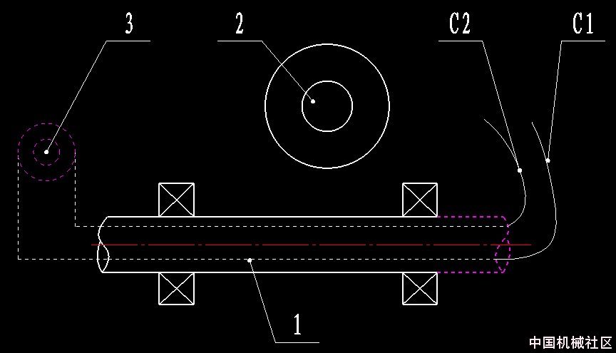

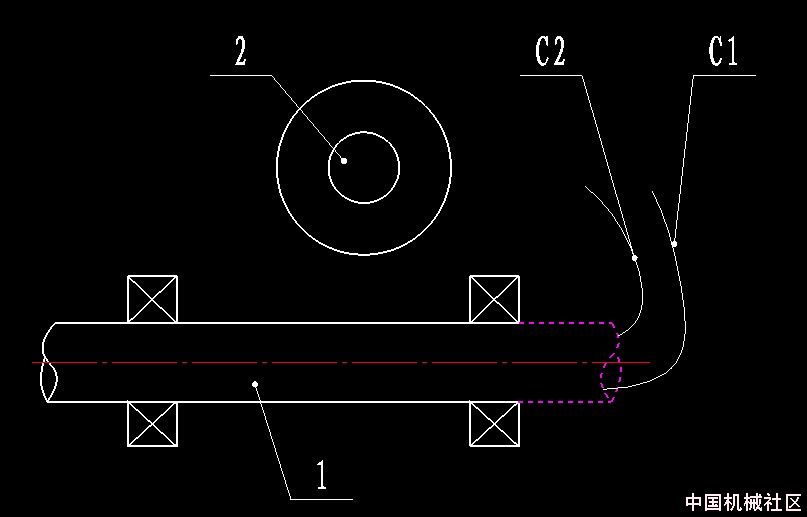

如图所示:1是一根金属管;2是主动轴;C1、C2是两股钢丝绳(实际上C1、C2是一根钢丝绳);3是一个定滑轮。当然,定滑轮3离主动轴2较远。
如图0所示,1和2组成的机构手掌般大小。管1只有10mm左右,2也很细。
现在要实现:主动轴2的转动通过钢丝绳带动定滑轮3转动(目前的方案只允许用钢丝传动)。对传动精度的要求较高,力矩较小。
C1和C2如何通过一些辅助机构 连在主动轴2上?目前就是要设计一些辅助机构。金属管1的右端 可根据需要延长或缩短。
(因为从图0 可看出:C1和C2若和主动轴2直接相连,显然是不行的,所以要设计一些辅助的机构,使C1和C2从金属管1出来后,经过一些辅助的机构后,再连在主动轴2上)
我想了很多,也没想出较好的方案。请老师们赐教~~
patent1和patent2截至专利图。patent1中,钢丝绳C1和C2还未连入;patent2是 专利介绍的方法(主动轴上装配了线轴,旁边有个小定滑轮),但介绍地非常模糊,根本无法满足要求,发上来只是给老师一些灵感,但老师们不要被专利图示误导,毕竟专利是忽悠人的。
[ 本帖最后由 philharmonia 于 2008-7-14 20:02 编辑 ]

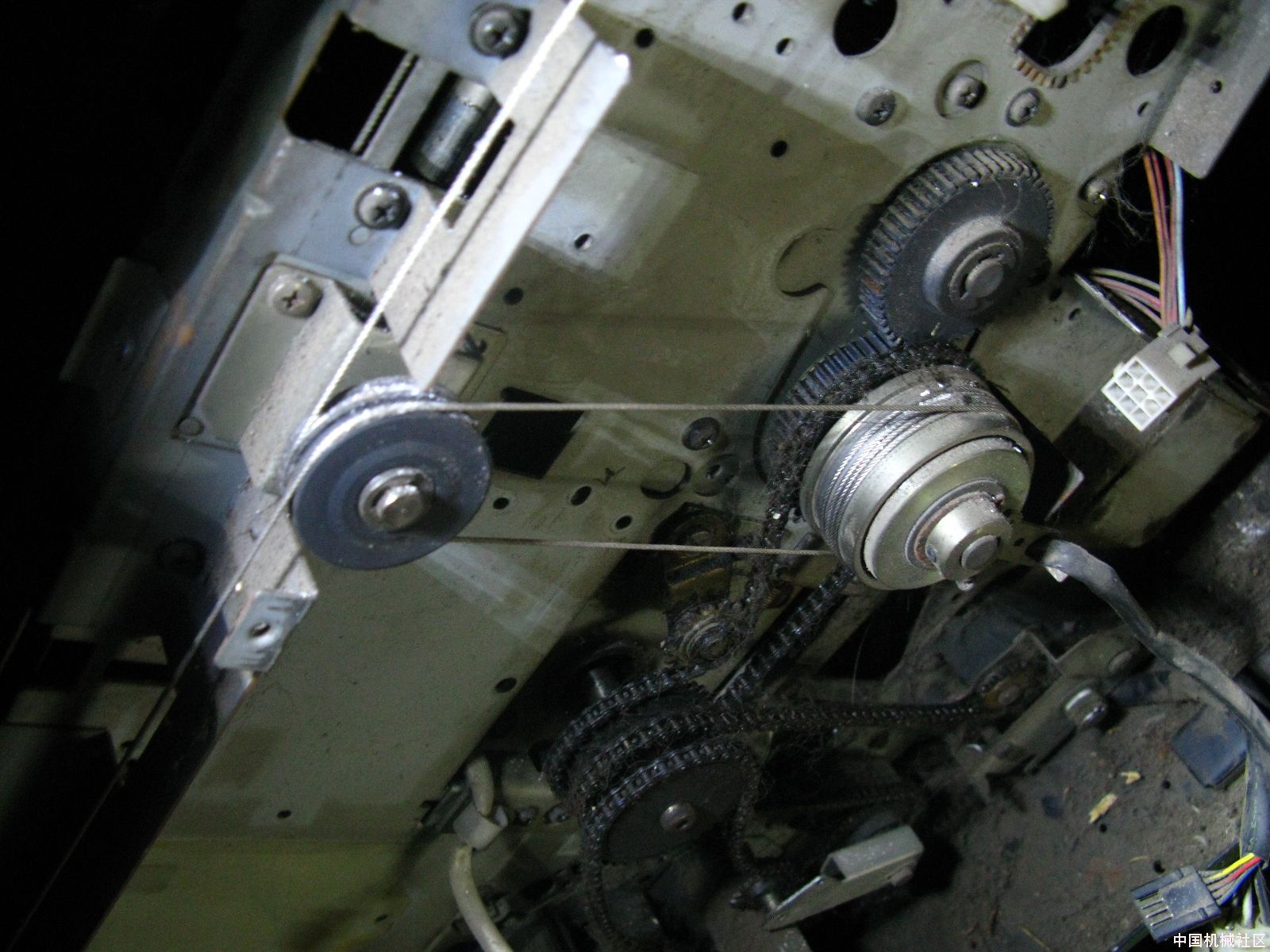

发表于 2008-7-15 06:48:09 | 显示全部楼层
卷毛艺术家网友好!
钢丝绳传动的特点是可以方便的任意转向,而且可以做到非常的精确!
常见的应用场合有:
1、电子管收音机、半导体收音机上的调台用的指针式指示机构。
2、复印机和扫描仪中的带动那个“移动镜头”进行往复作业的传动装置。
找来拆开看看就是了。
syw  080715---06.48

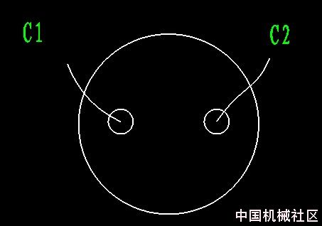

请问老师是否有相关的图片资料啊,我手头找不到复印机和扫描仪,不知道这些方案是否能符合我的工况:因为整个机构在运作时,金属管1是要旋转的(最多540度),我怕C1和C2回绕在一起,以致精度下降,
但我想在管1的左右两边加各一个小圆片(如图2),让右边的小圆片固定在下面的plate上,不让它的管1一起旋转(考虑到方便在一楼提到的辅助机构的设计),但左边的小圆片固定在管1上,不知是否可行~ 也请其他老师赐教~~

发表于 2008-7-15 23:50:04 | 显示全部楼层
卷毛艺术家网友好!
从你上传的信息看,我认为用钢丝绳完全可行。
应你的要求,将我的一台复印机中的钢丝绳行走部分拍个图像上传给你,希望对你能有所帮助。
syw   080715---23.50
