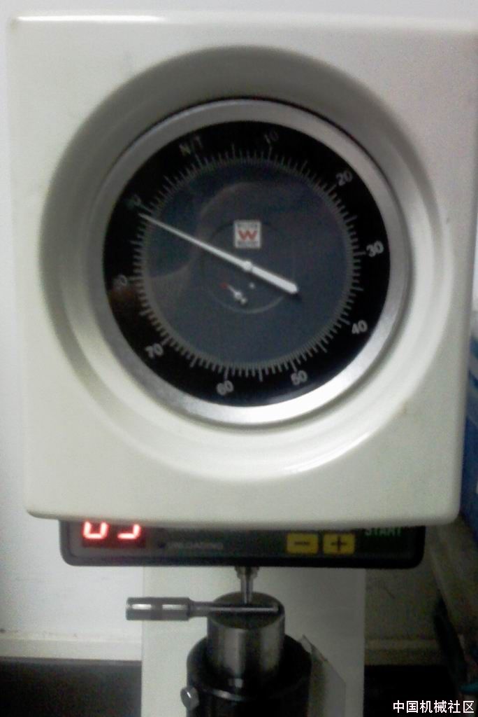

至于不锈钢所谓的加工硬化硬度高导致难加工一说,我是很不赞同的!实践见真理,大家有机会拿块被加工硬化到非常严重的不锈钢去打打硬度,看看到底会硬到什么程度,我也不卖关子了,我多次测试的结果最严重的情况都不超过HRC30度,一般的加工硬化连HRC20度都没有,HRC 20~40度的材料,对于现代刀具来说是完全不至于提的

! [" `/ V" c" J; ^6 X有一点要纠正以下追风,对HRC硬度的理解有点问题。由于HRC测量的是压入深度,所以对表面硬化层是不能检测的,当硬化层很薄时,刀具能感觉到,但未必就能打出硬度,要确认硬化程度,应该在硬化前后测表面硬度,好像应该是维氏硬度
- T* `, j( X3 y% H, W
1 `( k" `; g$ c: e1 z# t2 r7 i0 `至于难加工的原因,愿闻诸位的见解,但以我个人的经验,奥氏体钢加工硬化至少是一个原因
/ t8 M( F, o0 o. \& A5 Z9 {+ i( v% i; F. b8 c8 l
个人粗俗的说法,对钝的刀,它显得太粘。对锋利的刀,它显得太硬  J, ]6 p6 j( e& E- \) s. h

有样东西叫"表面铬氏硬度计",我这里用的HRC全部都是用表面洛氏转换成HRC的,表面洛氏对常用材料材料检测的范围大点,但硬度太高的东西就检测不是很准,同样洛氏检测低硬度的也不准,不锈钢正常在洛氏硬度计是根本打不起硬度的 : t8 _5 l8 J( h5 L' c
, S8 A( K. G1 J7 A. X! Z" l) }
  我的表面洛氏硬度计,电动的实验力比较准确,不过洛氏硬度计在硬度测量范围窄,而且精度低,一般要精确测量物体的硬度,用维氏硬度计,测量范围广阔,精度高,唯一的缺点就是价钱贵……最便宜的都两万多三万一台,舍不得买啊!
