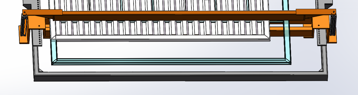

发表于 2018-11-9 12:16:13 | 显示全部楼层 |阅读模式
两侧两个气缸带动压杠压紧瓦楞板,但不知道两侧需不需要加导向
发表于 2018-11-9 12:26:32 | 显示全部楼层
压下去如果带径向力,就要加导向,如果没有,只需同步就可以了。
发表于 2018-11-9 12:43:56 | 显示全部楼层
没错,只下压的话就不需要导向
发表于 2018-11-9 13:19:32 | 显示全部楼层
这样气缸容易坏
需要导向末  发表于 2018-11-9 13:31
发表于 2018-11-9 13:44:39 | 显示全部楼层
要做气缸同步的,不然会卡死,做了气缸同步就不用加导向了
 楼主| 发表于 2018-11-9 14:46:33 | 显示全部楼层
气缸同步怎么做
发表于 2018-11-9 15:54:01 | 显示全部楼层
0377zjp 发表于 2018-11-9 14:46
气缸同步怎么做
齿轮齿条,你可以搜一下气缸同步,有图片
发表于 2018-11-9 16:46:34 | 显示全部楼层
齿轮齿条
发表于 2018-11-10 21:06:31 | 显示全部楼层
导向肯定是需要的,否则移动不稳。
