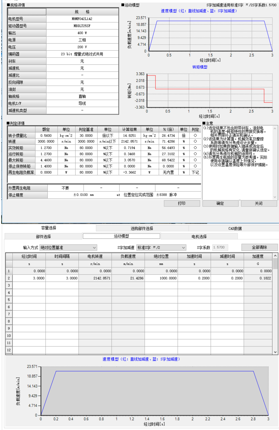

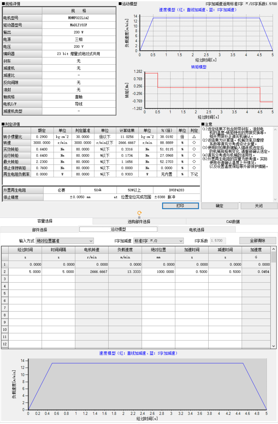

发表于 2018-11-9 12:55:58 | 显示全部楼层
1、你没说水平放置还是垂直放置,我就当你是水平了;
2、丝杆一般不配减速机,都是通过丝杆pitch来减速,所以你的丝杆10mm,减速100倍,那按照电机3000rpm来算,3000*10/100=300mm/min,是不可能达到你的要求的,所以把减速机拿掉,不需要的;
3、这个案子速度其实要求比较低,但是物体比较重,惯量比较大,所以要注意考虑惯量比;
4、用松下高惯量的MHMF系列电机给你算了下,Pitch=10mm,加减速时间0.2s,移动1000mm仅需3s,速度还加快了;
5、如果你想挑战一下更小的电机,0.2kw的数据也有。pitch=5mm,加减速时间0.5s,1000mm位移时间5s。前提是你得把丝杆导程换成5mm,而且你还得核算一下丝杆转速是否能达到2700rpm,应该对丝杆精度和装配精度有一定要求。而且就算这样,系统惯量比还是偏大,会对马达的寿命有较大影响,短期使用可能没问题。

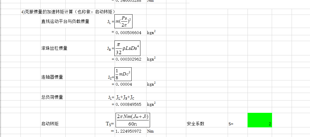

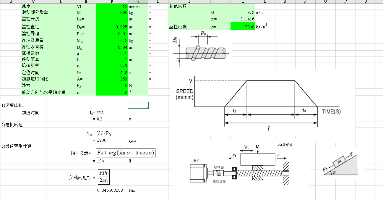

发表于 2018-11-10 08:10:08 | 显示全部楼层
楼主,我给你计算了,假设水平运输,丝杆直径25,导程10,负载转矩0.34,惯性转矩1.2,总共1.5,加个2的安全系数,也只要3NM。是不是感觉好小,
